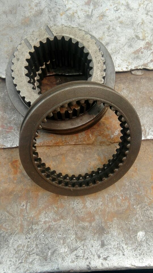

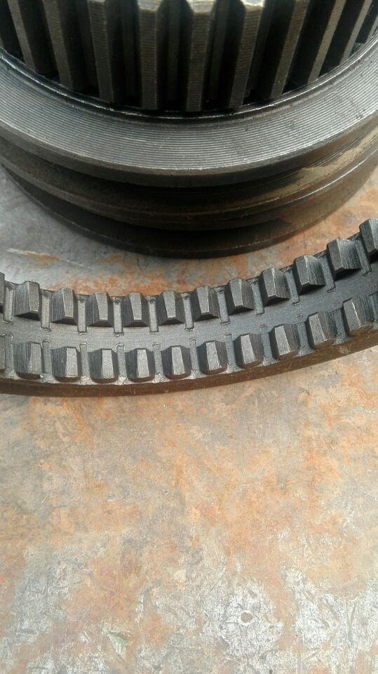

 楼主| 发表于 2015-4-8 17:49 | 显示全部楼层
杨大侠 发表于 2015-4-8 09:31
挤齿的床子可以用旧的6140普车改啊,加个液压站,几只油缸,主轴电路进行改造,实现主轴正转与反转。 ...
001.jpg 002.jpg    这种啮合套是怎么做出来的?
发表于 2015-4-8 18:43 | 显示全部楼层
先拉后挤齿,最后是倒角。
 楼主| 发表于 2015-4-9 08:26 | 显示全部楼层
杨大侠 发表于 2015-4-8 18:43
先拉后挤齿,最后是倒角。
谢谢大侠~这种啮合套能使用插齿加工吗?如果能,怎样才能使两排齿处于平行状态?应该使用什么样的工装?
 楼主| 发表于 2015-4-9 15:29 | 显示全部楼层
先拉后挤齿,最后是倒角。
用插齿机能做吗?
发表于 2015-4-9 16:58 | 显示全部楼层
zq1033 发表于 2015-4-9 15:29
用插齿机能做吗?
插齿效率太低了,而且精度不稳定,这样的产品插齿工装不好做,装夹时工件容易变形。
 楼主| 发表于 2015-4-11 16:16 | 显示全部楼层
插倒锥齿,插齿机用的是短齿插齿刀还是专门定做的倒锥插齿刀?
