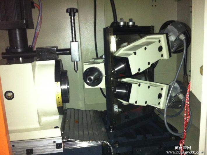

 楼主| 发表于 2015-4-8 08:41 | 显示全部楼层
发表于 2015-4-8 09:06 | 显示全部楼层
这个是换刀片的,是那种涂层的高速钢刀片!
