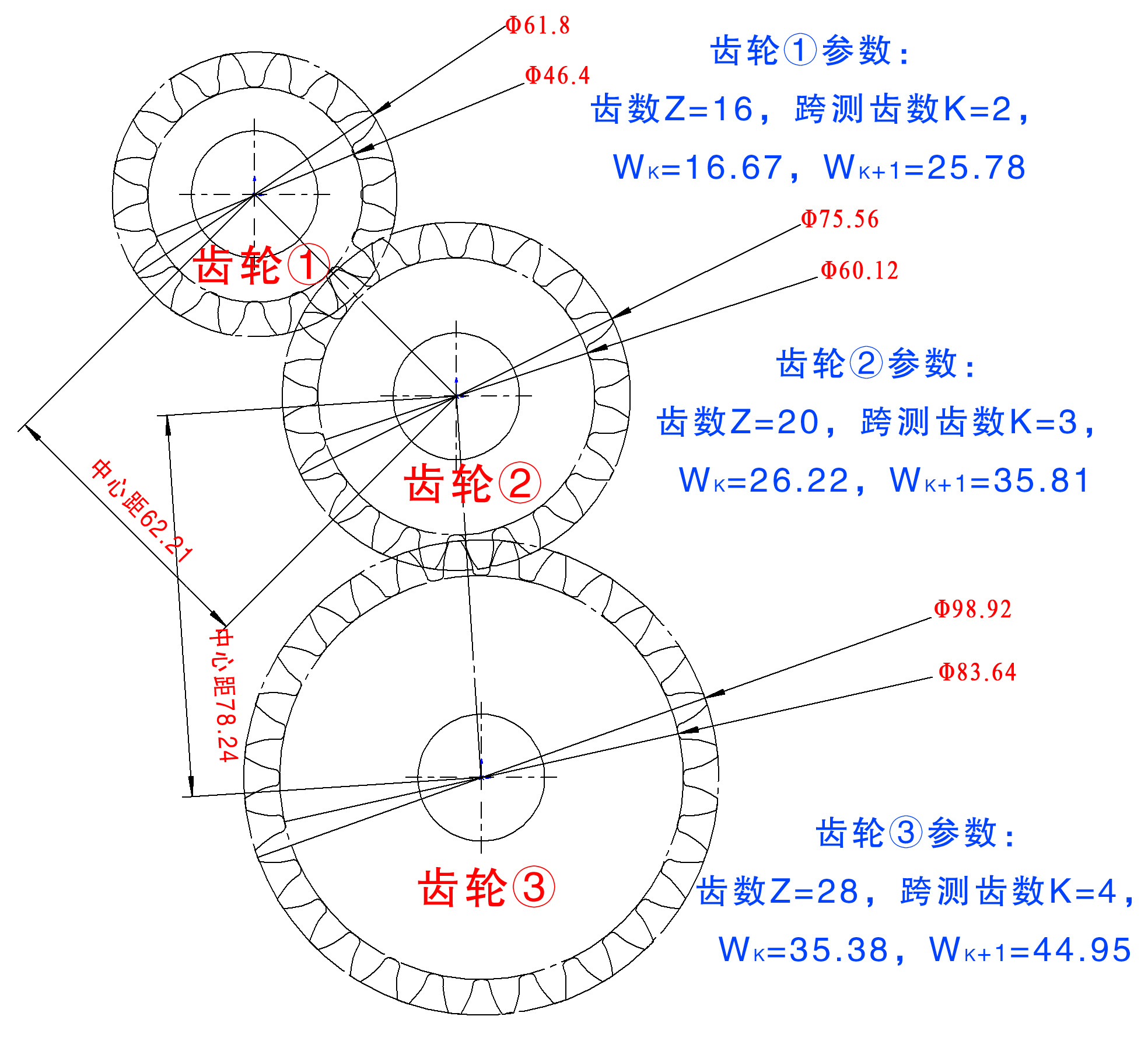

请各位师傅帮忙看下图片所示齿轮,帮忙算一下齿轮的模数,变位系数等相关参数(齿轮压力角位标准值),由于本人刚接触齿轮,才疏学浅,请大家赐教。若能帮忙准确解答问题,给最先解答者冲值三十话费,非诚勿扰,本人言而有信,请大家踊跃解答。

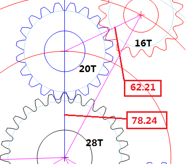

两个中心距 不是很协调 , 齿轮1---齿轮2 中心距 62.21 ,偏大。
                             相对 齿轮2---齿轮3 中心距 78.24。
按每英寸 7牙 mn 3.175 , 20T&16T 变位太大 。

你的公法线,中心距是测量数据吧
相互间有点误差
发表于 2015-3-21 00:30 | 显示全部楼层
中心距78.24肯定有问题;中心距62.21可能存在较大测量误差;
齿轮1的跨齿距测量误差很大;
而且这3个齿轮齿数上存在公约数,不太可取;
最好借鉴一下,不要完全抄。
 楼主| 发表于 2015-3-21 08:57 | 显示全部楼层

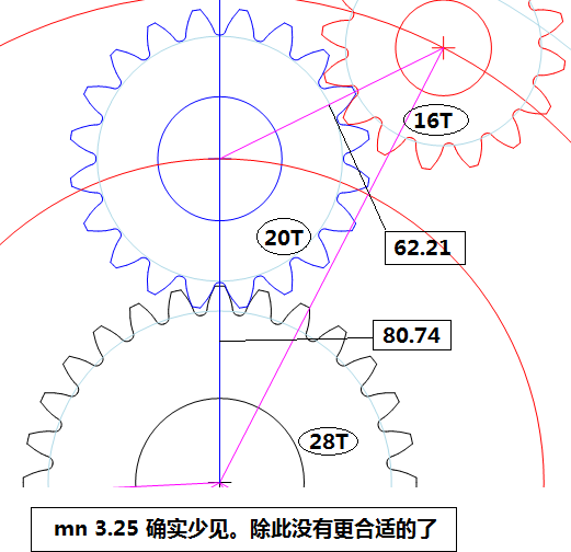

高手啊,那个78.24弄错了,应该是80.74的,请高手再给看一下,跪求
发表于 2015-3-21 10:32 | 显示全部楼层
按照新中心距 80.74----62.21  ,只能选 3.25 模数 ,变位还是偏大一些。

yccando06 发表于 2015-3-20 21:25
你的公法线,中心距是测量数据吧
相互间有点误差
是测量的,请高手指教
 楼主| 发表于 2015-3-21 11:04 | 显示全部楼层
齿轮1的跨齿距测量误差很大;
而且这3个齿轮 ...
请高手指教啊

发表于 2015-3-23 18:40 | 显示全部楼层
你是怎么测绘的?我干了40年齿轮,测量齿轮中心距很难精确到百分之一;
78.24中心距不存在;重新测绘。另外你测绘时齿轮有没有间隙?
《61.8+75.56》-4X3.25等于62.18
《75.56+98.92》-4X3.25等于80.74
计算结果误差太大,你的数据自相矛盾。根本不成立。
