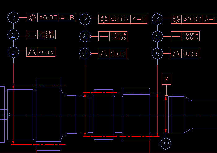

图纸中在分度圆位置标有三项形位公差,不知这三项形位公差分别代表那些检测项,请高手给予解释!

是不是齿形、齿厚、径跳之类的检测?

从这张图看,应该不是非常专业的齿轮工程师设计的。因为存在几点问题:
(1)③-⑥-⑨ 标注齿形:估计是想注明齿轮的齿廓的轮廓度公差,这里采用的是形位公差的基本概念,但是这样子的标注就不规范了,说明设计者对齿轮的精度不是很了解。
(2)②-⑤-⑧ :这个东西不知道是指齿距公差还是啥东西了。
(3)①-⑦-④标注圆柱度:这个标注就不太合乎齿轮标注的规范了。对于齿轮而言,一般都是在这里标注径向跳动公差,标注圆柱度只能说设计者希望这个齿轮要求圆一些。
其实不管哪里的图纸,菜鸟还是到处有的!不要太迷信了就行,只要多看一些DIN和ISO的标准,估计就能找出这个图纸中的一些不规范的地方。

纠错一下,①-⑦-④是同轴度,同轴度在一定程度上和径向跳动可视为同种概念
发表于 2015-4-13 17:39 | 显示全部楼层
问题就是在这“一定程度上”,如果齿轮图纸的标注不符合国际标准,也不符合国家标准,猜一猜的结果就是仍然弄不清是什么标准。
用了这样的表述,说明并没有完全吃准,所以最后的这个“视为同种概念”,就有二种可能了。最好能指出在什么地方有这样的文字出处。拍个脑袋,嘴上就说出来了,不是太严谨。
