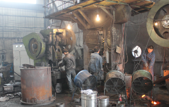

       偃师市恒飞机械厂专业铝合金压铸厂,生产锻造配件、锻造齿轮毛坯、齿轮磨齿加工等民营企业。位于全国最大的三轮摩托车生产基地——偃师市岳滩镇,是一家集设计、研发、生产、加工为一体,专业生产锻造、铝合金铸造等配件的民营企业。
