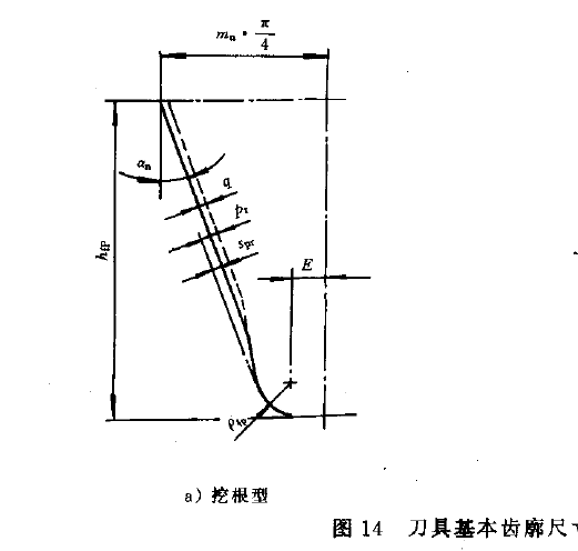

请教一个问题:
GB/T3480中   38页中刀具基本齿廓尺寸(挖根形)那张图片中虚线和q表示什么意思?

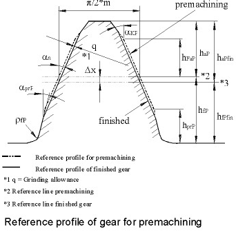

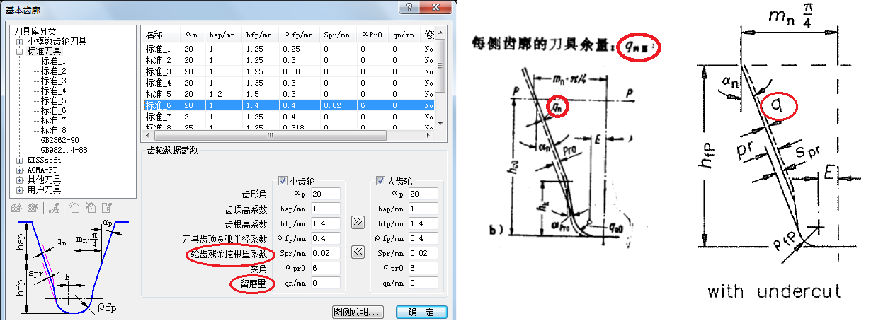

您好!对于中间的图我还能理解一下,但是最右边的我还是有点糊涂,虚线在实线的里面,写的也是刀具齿廓。而留磨滚刀加工后对应的齿廓正如下面的图,

您好!我还是有一点不理解,虚线在实线里面,而留磨滚刀对应的加工齿轮齿廓形状正如下面图中所示:
齿廓
齿廓

    这俩都是滚刀加工的齿轮的齿廓,虚线和实线之间的部分是滚齿后给剃齿或磨齿留的精加工留量,我们管那叫单边留量,算法是滚齿序法向分圆齿厚减最终法向分圆齿厚/2。

3480里和下面的图都是齿轮的齿廓图,虚线部分表示滚齿序给剃齿或磨齿时留的加工余量,加工时要干掉的部分,q表示单边的加工留量,计算是滚齿序齿厚减成品齿厚除以2。楼主把下面那张图的实体和虚体看反了!

我知道了,是我看反了。脑袋没转过来,它只画了一半我就当作以中心线为对称的刀具轮廓线,而下面也是写的刀具基本齿廓,这就害人了,谢谢!但是个人觉得下面的比3480形象多了。
