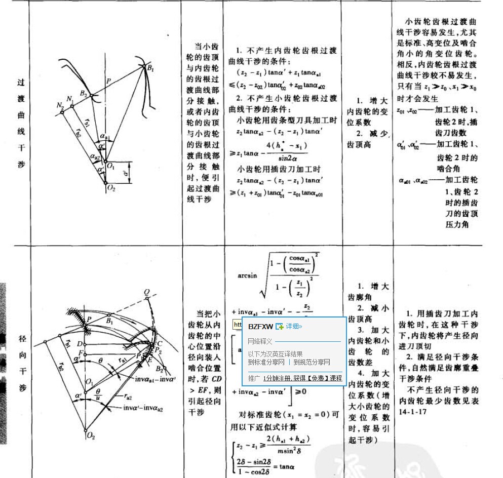

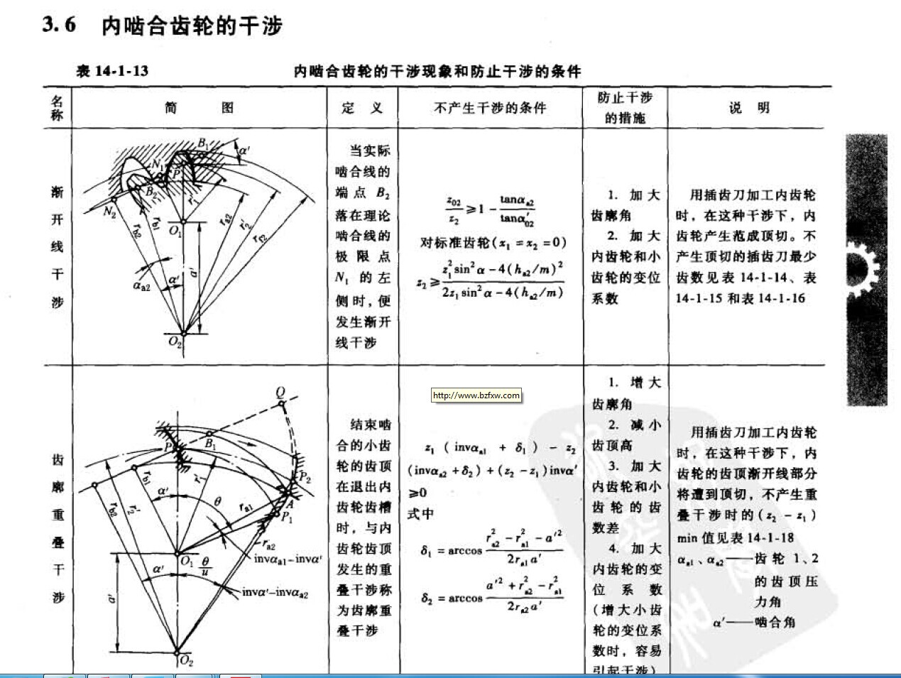

在机械设计手册(成大先第三册)关于选择变位系数的线图(摘自DIN3992 德国标准)里面的例子,“按Z1+Z2=96,得出xΣ=-0.2。按表14-1-13算得a=143.99mm,”请问这个中心距143.99是怎么算出来的,我看这个表里面的公式里面根本没有中心距的参数,是怎么算出中心距的呢,麻烦您能解释下吗,还有请问这个干涉是指加工时的干涉还是齿轮对啮合时的干涉呢,谢谢

(2)表14-1-13是内啮合的一些干涉问题解释,和外齿轮副没有关系,估计是印刷错误。其实对于齿轮副的中心距,只要按照成熟的公式计算就行了,如DIN 3960或者ISO  21771标准中都有中心距的计算公式。
(3)表14-1-13中给出的内啮合齿轮副的干涉包括加工干涉和啮合干涉两个部分。对于内齿轮副而言,设计时首先保证无啮合干涉,如过渡曲线干涉、渐开线干涉等。如果内齿要插齿加工,则必须考虑插齿刀与内齿轮的加工过程中出现的加工干涉问题。
  该表中给出的前3中都是啮合干涉的问题,最后一种是基于装配方式的干涉。最后一种的装配干涉和插齿加工的干涉相似,在插齿时需要注意。
