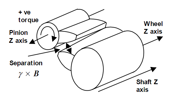

发表于 2014-12-18 10:35 | 显示全部楼层
 楼主| 发表于 2014-12-18 17:47 | 显示全部楼层
我也感觉就是仁兄所说的misaligment,但这个量会影响NVH吗?比如齿轮齿宽分别为11,7mm,错开1~2mm应该没什么影响是吧?
发表于 2014-12-19 14:49 | 显示全部楼层
1556372995 发表于 2014-12-18 17:47
我也感觉就是仁兄所说的misaligment,但这个量会影响NVH吗?比如齿轮齿宽分别为11,7mm,错开1~2mm应该没什 ...
呃,经验上这个值不能大于35μm,如果过大需要提高轴、轴承、支撑的刚度。错位量不仅影响振动噪音,对齿轮强度也有影响,影响强度计算里面有齿面载荷分布系数。
