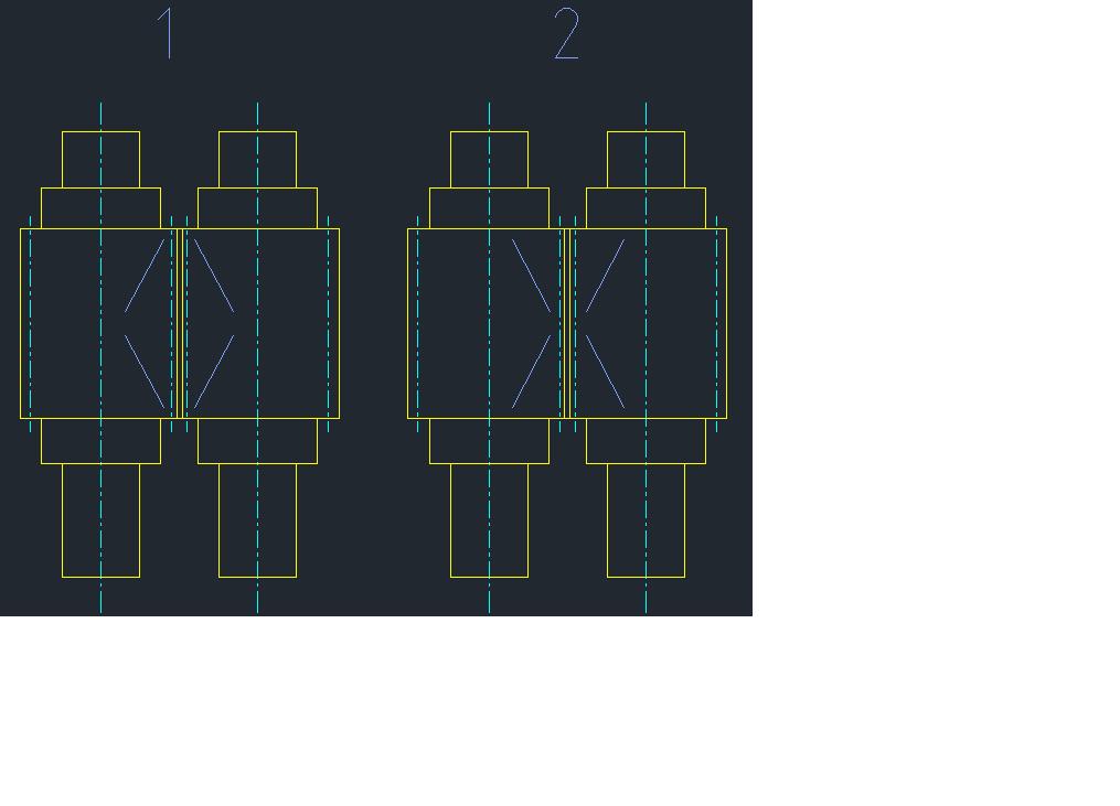

请教大家一个关于人字齿旋向的问题,如下图 两种旋向在计算和运行中有什么区别?
一般常用哪种
谢谢各位

这是两种么?  我怎么觉得是同一种。

一种内力方向是从二种旋向的边缘指向中间,另一种的轴向内力是从中间指向二边,定性地说,钢材的承受拉力与承受压力对整体不会有太大的影响。

轴的旋转方向不同,选择的旋向不同。在高速传动里,人字齿一般都是从里向外啮合(从中间向两边),有利于把热油派出去。

这样一分析 觉得无论哪种配置,一根轴的轴向力从中间向两侧,那么另一根轴所受轴向内力必定两侧向中间。
所以感觉在强度计算方面都一样,版主大人觉得像不像

版友的意思是不是如果我两根轴从两侧往中间旋转的话,我应该选第二张图?
中间先啮入,也最先啮出
谢谢

布置形式不同啊 左右旋

轴向力相互抵消,径向力互为相反,效果一样的。
