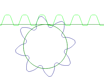

没有啥问题,就是表达方式有些不规范而已!
——建议楼主是用扩展齿廓的概念来表达,就比较清晰规范!
(1)2D端面啮合图
(2)3D啮合示意图
3D.png 0
 楼主| 发表于 2014-9-7 12:09 | 显示全部楼层
按照你所画的二维图来看,齿轮齿条好像已经干涉了啊!
发表于 2014-9-8 08:11 | 显示全部楼层
楼主没仔细看,这种啮合就是标准啮合

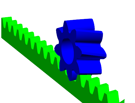

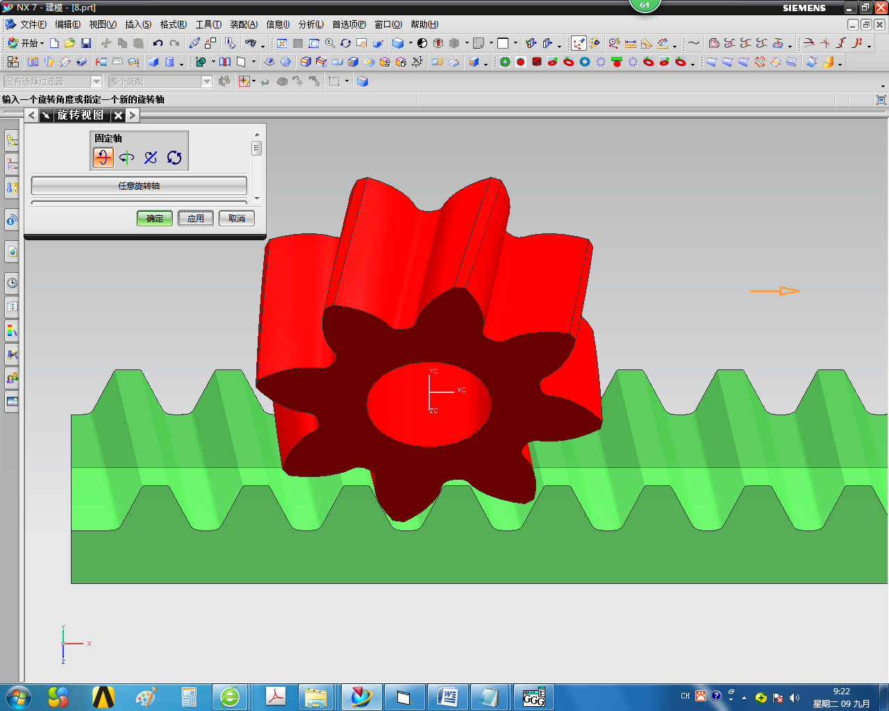

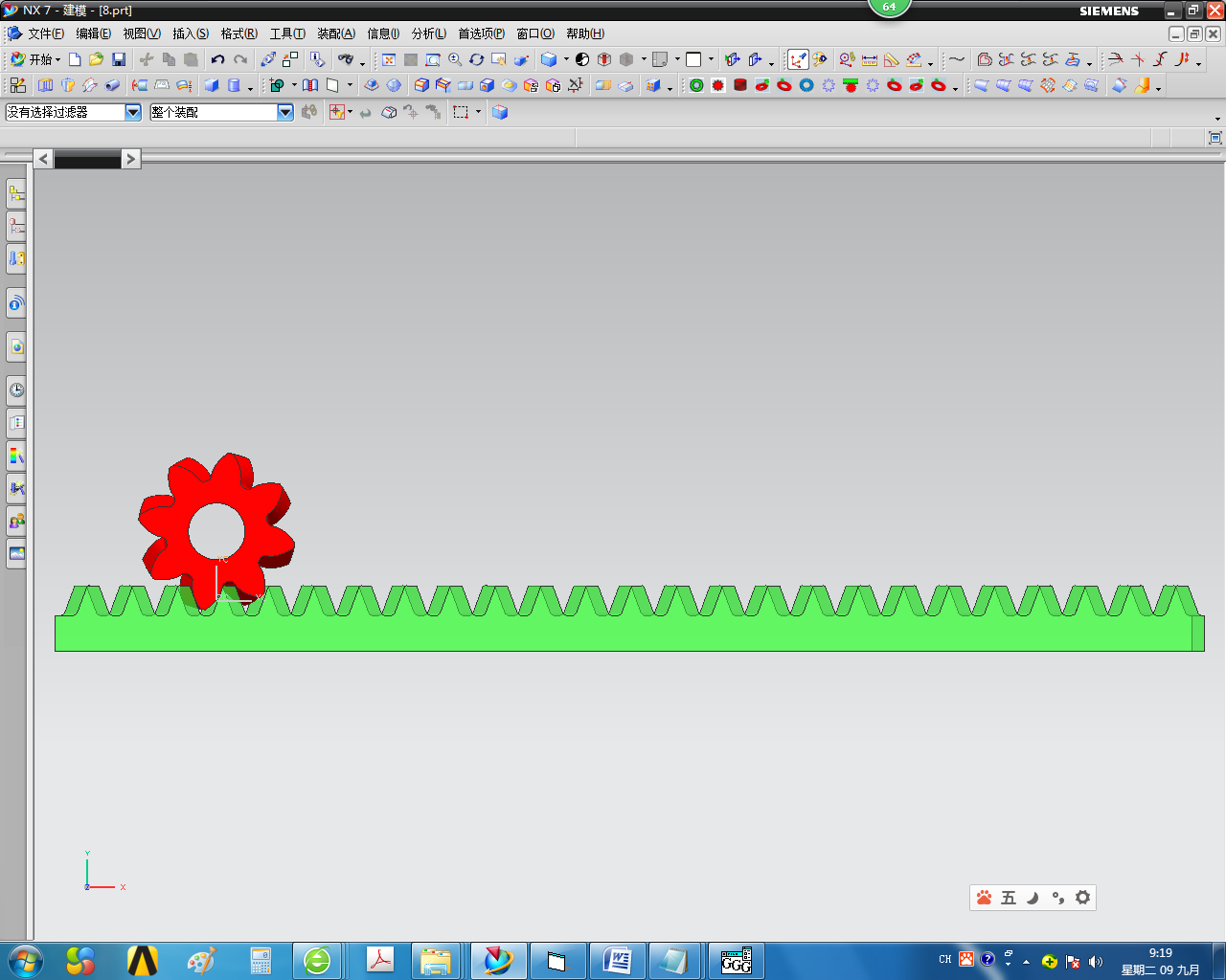

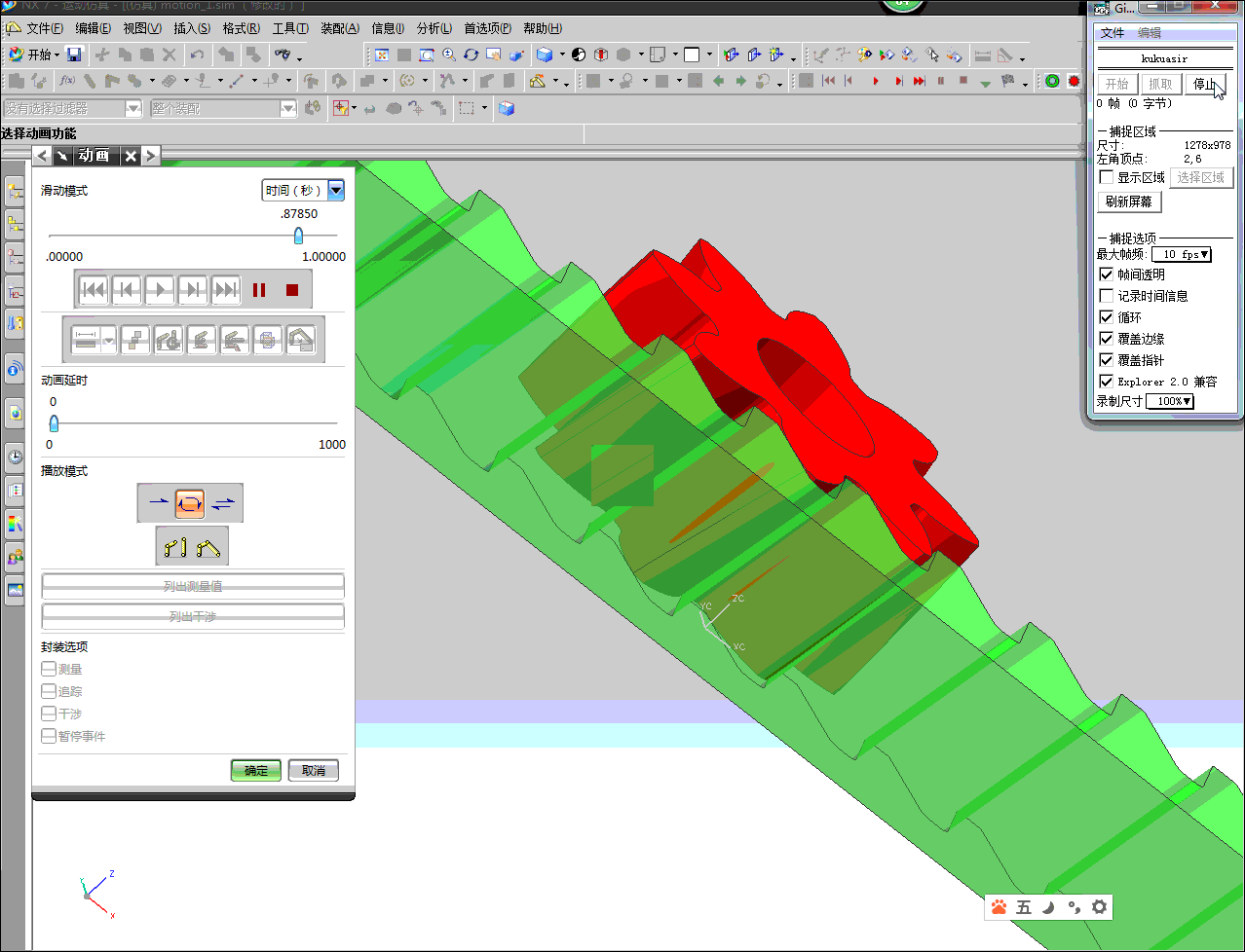

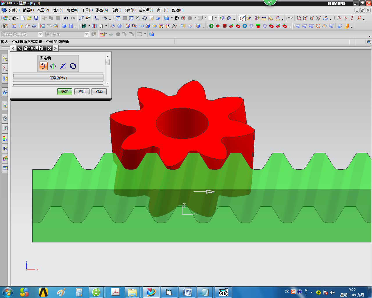

发表于 2014-9-9 09:34 | 显示全部楼层
圆柱齿轮与齿条啮合是以齿条的中截面为依据进行中心距计算的,齿条的中截面一般是以齿厚与齿槽宽等距,也就是一个端面周节的一半为基本面的。中心距取1/2d1+x1*m。d1和x1都指小齿轮的参数。
这对传动副的三维图截屏如下:
从上面几张图片可以看到楼主给的参数是可以啮合的
装配后齿面并无干涉
进行啮合仿真得到的接触如下:
因小齿轮进行了齿向修形,故接触是位于齿的中部,避开了边缘接触
模型如下:
