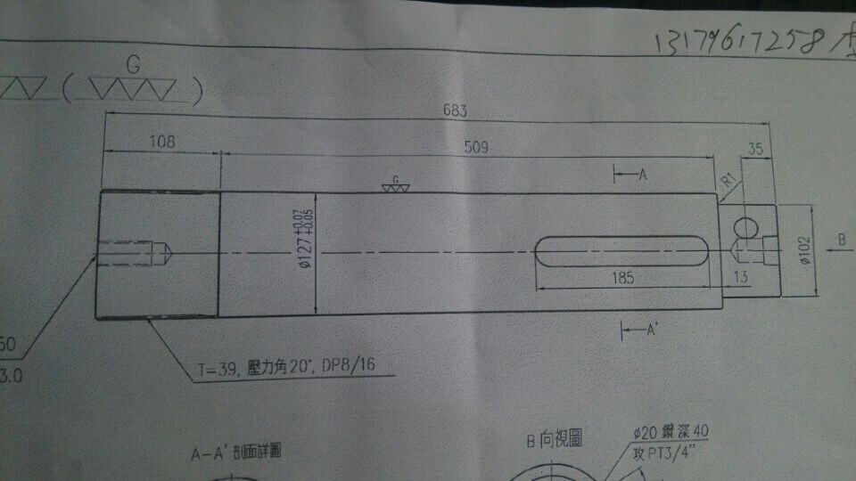

请教!T=39 压力角 20度  DP8/16 这怎么计算其它参数。
是什么标准,可否帮忙算出其他参数,这是哪国的标准?是什么标准,可以发个标准给小弟参照!

这是同步带轮吧?
双径节的啊
跟齿轮的双模数齿一样吧
分子8用来计算分度圆,分母用来计算齿高

楼主,按照你说的参数分析,上面写的是齿数39,压力角20度,模数3.175,是英制和美制标准,其实很简单和其他齿轮一样做就可以了

这个是 短齿 的吧,模数还是 3.175  ,做这个要重新定制特殊刀具吗?请教下!
成品那 公法线 计算 是多少?或者  销径  销距? 有标准公式吗?    请教!

双径节渐开线花键,参数交给任何一家稍微像样的刀具厂,都可以把刀具搞定!

短齿制的,会算的话,把用的刀具齿高改一下就行了,不然做出的产品齿根圆较小,用于同步带就不行了,公法线在计算时不会改变的,只是要验算一下测量公法线时是否量具的切点还在齿面上不,如果不在齿面上,就得重新计算,增加或者减少跨齿数来调整一下测量尺寸了。
