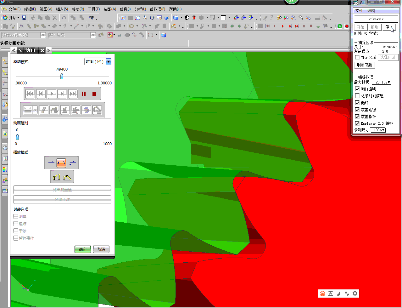

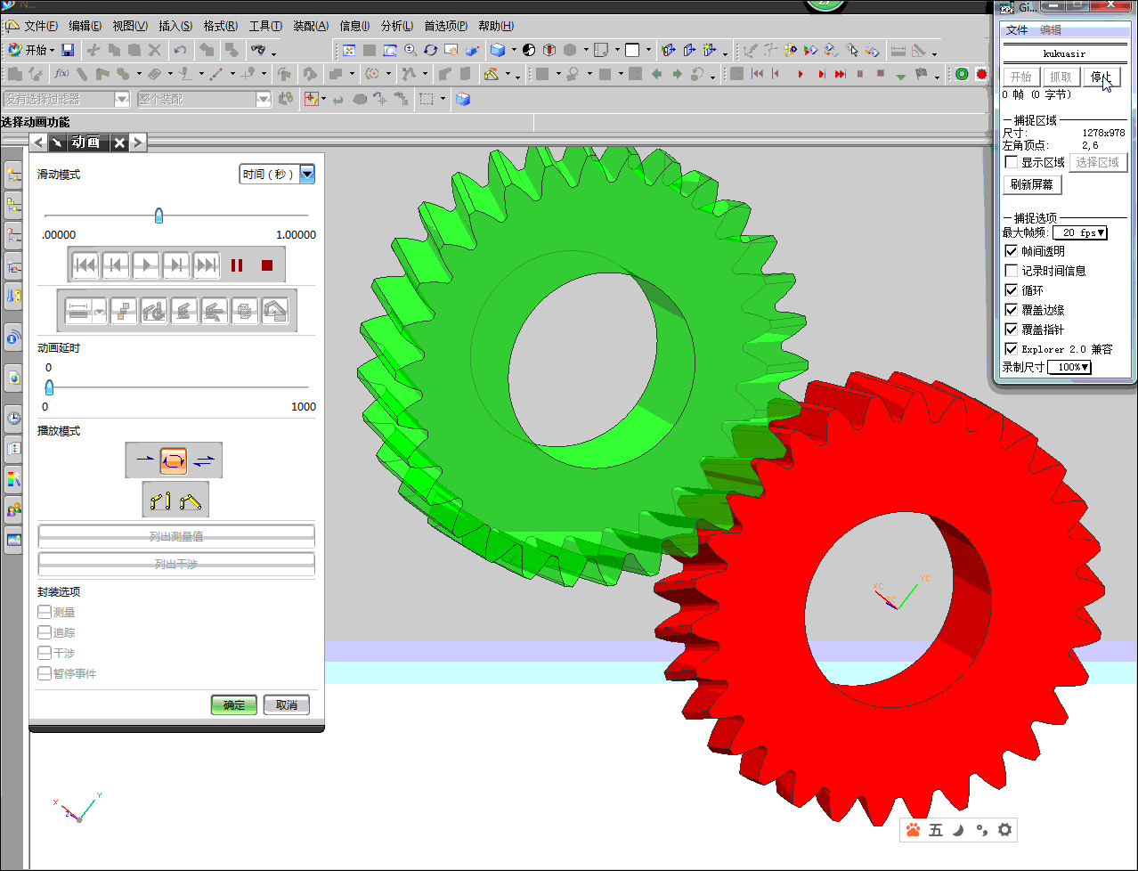

主动轮:法向模数6.5,齿顶圆直径221.293,齿根圆直径192.445,压力角20°,变位系数0.729,螺旋角13°左旋,齿宽53。
从动轮:法向模数6.5,齿顶圆直径221.293,齿根圆直径192.445,压力角20°,变位系数0.729,螺旋角13°右旋,齿宽53。
啮合中心距:208.5
创建的模型及装配见附件:装配后总觉得有问题(装配过程:约束中心距208.5,然后约束端面对齐,最后选择主动一齿面与从动的齿面接触),存在干涉,不知道问题在哪里,望高手指教。

不知干涉是何种情况,下载是下不来,自己做了一套:
 楼主| 发表于 2014-9-4 22:55 | 显示全部楼层

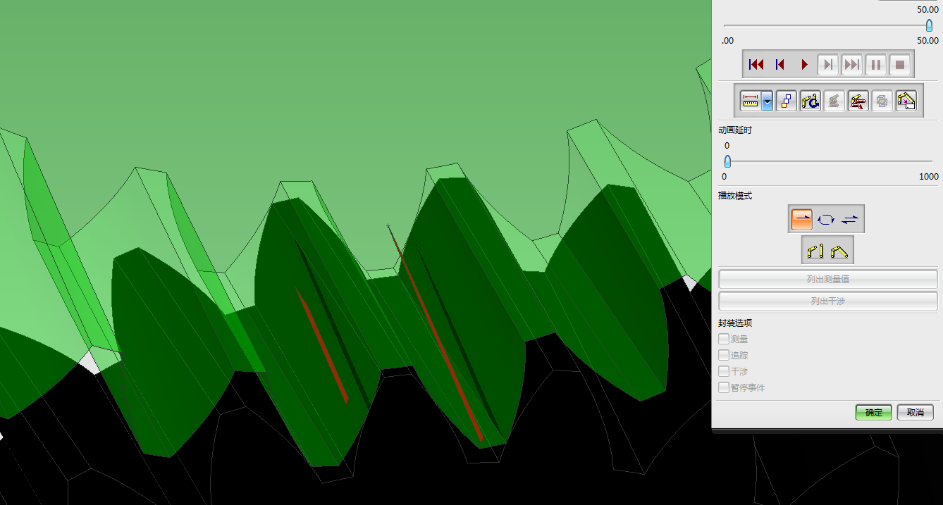

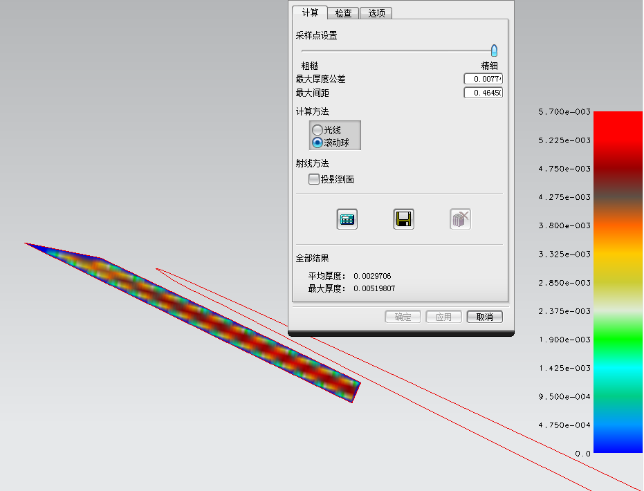

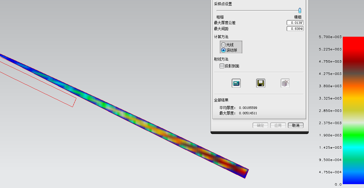

费老:重做了下,麻烦再看看
干涉体厚度分析
干涉体厚度分析
印痕
印痕

UG模型及齿轮参数

费老:齿轮参数及模型、印痕、还有干涉体厚度分析在附件里,麻烦帮忙看看!
