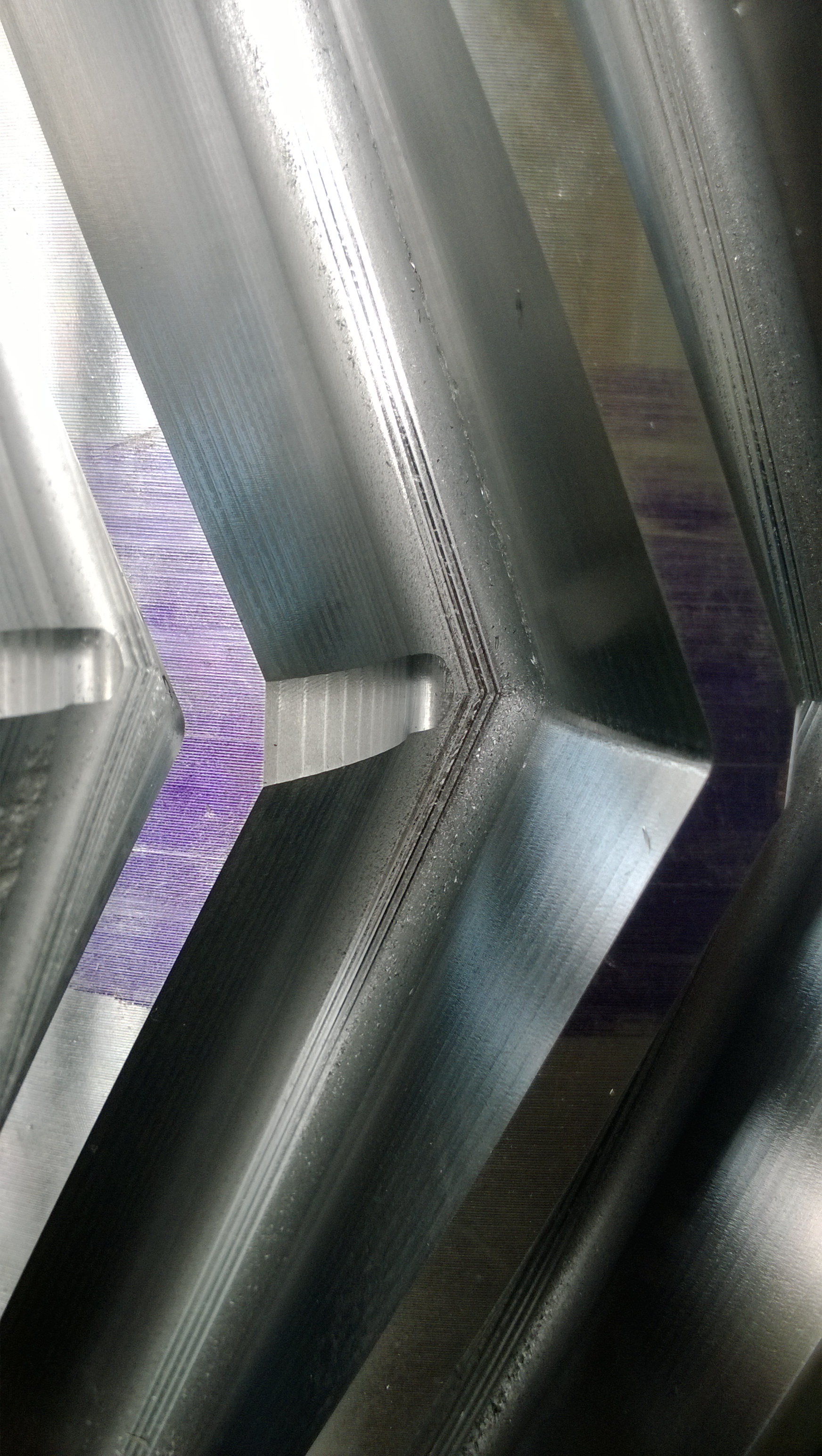

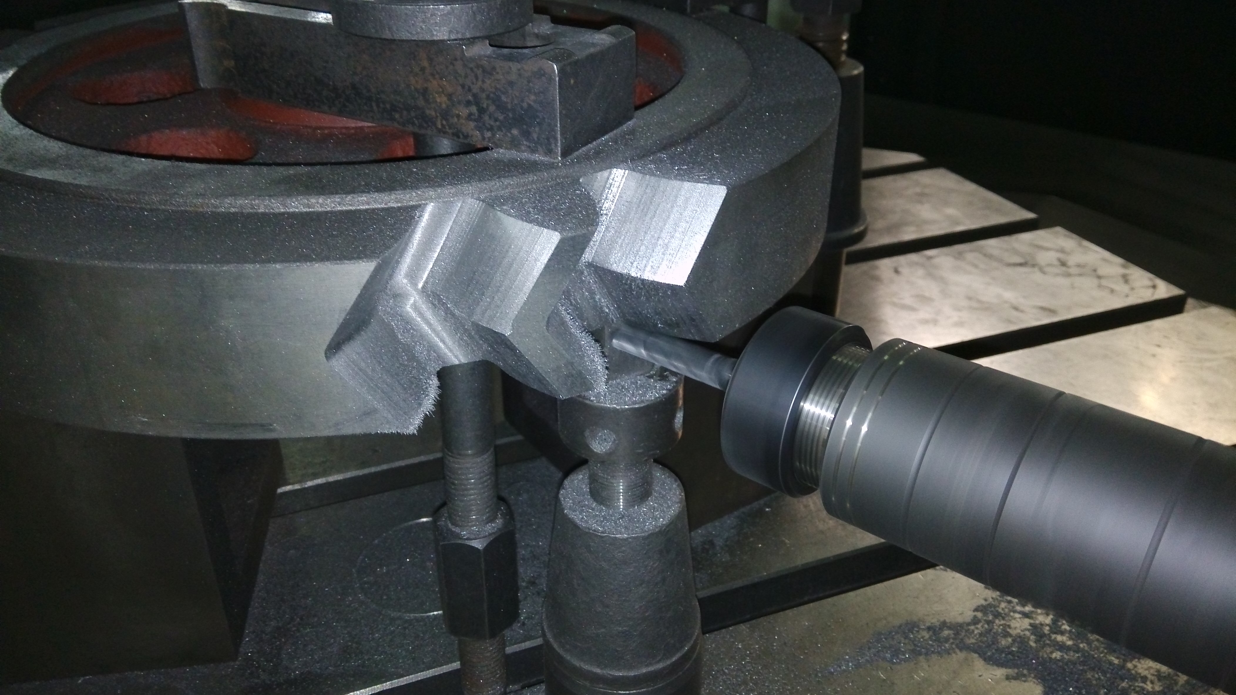

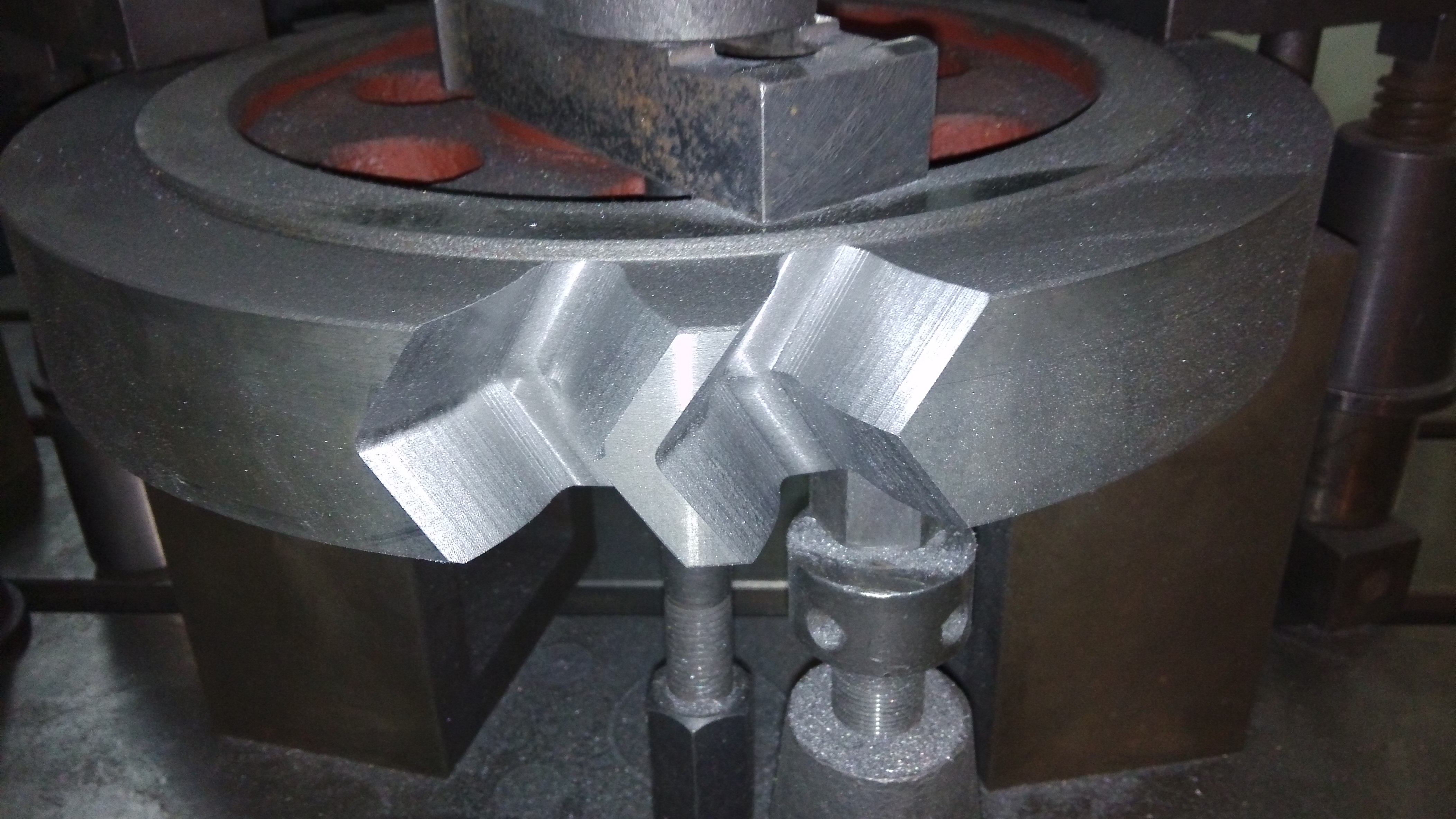

这几天在加工中心编程,用合金铣刀铣了个无退刀槽的人字齿。
发表于 2014-8-24 16:41 | 显示全部楼层
倒角还需要处理啊 这样的两个齿轮啮合会干涉的
