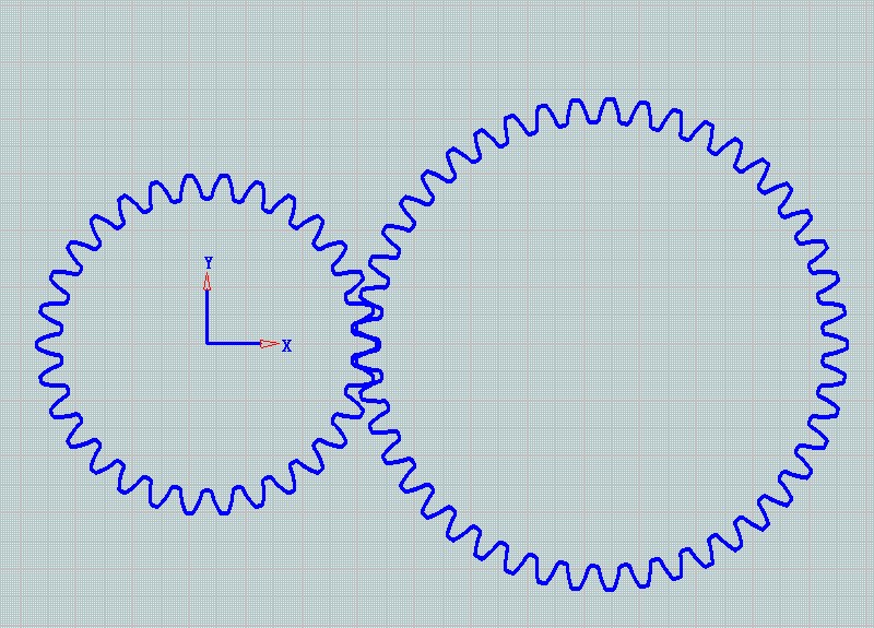

    外啮合圆柱齿轮副计算输入数据一览表  计算日期:2014-08-18
    软件作者:佘智群   计算时间:20:51:54
法向模数          Mn = 5
齿数              Z1 = 30       Z2 = 45
输入齿轮最小齿宽   B = 25
端面模数          Mt = 5
法向齿形角       αn = 20
齿高系数         Ha′= 1
齿顶间隙系数     C′ = 0.25
端面齿形角       αt = 20
分度圆螺旋角      β = 0           直齿轮副
     外啮合圆柱齿轮副计算结果
模数:               M =     5
齿数:               Z =     30               45
分度圆螺旋角:       β=     0
齿宽:               B =     25               25
法向压力角:        αn=     20
端面压力角:        αt=     20
端面啮合角:       αt'=     20
中心距:             L =     187.5
分度圆直径:         d =     150   225
节圆直径:           d'=     150                225
径向变位系数:       X =     0.15  -0.15
齿轮副计算齿宽:     b =     25
齿顶高:             ha=     5.75              4.25
齿根高:             hf=     5.5               7
全齿高:             h =     11.25             11.25
齿轮齿顶圆直径:     De=     161.5   233.5
齿轮齿根圆直径:     Df=     139     211
基圆直径:           Do=     140.95389          211.43084
齿轮端面重合度:     Ea=     1.6823
齿轮轴向重合度:     Eb=     0
齿轮总重合度:       E =     1.6823
最大滑动率:         F =     1.2651              1.3923
公法线跨齿数:       K =     4                    5
公法线公称值:       W =     54.276               69.061
