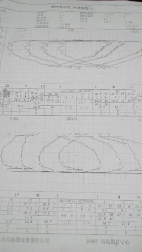

我操作的是YK7236A磨齿机,现加工的是m3.5产品,在做这种模数产品时机床有砰砰的声音,不怎么大声,做完后看产品有刀削了一样,检测出来的齿形齿向如下图,请各位大侠帮我分析,对了,机床的平衡器坏了,无法自动平衡,但我校好砂轮,产品加工时平衡在0.2~1um,符合平衡要求

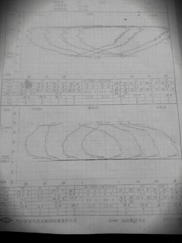

这张更看得清

Yk7236磨成这样,床子还能用?赶快修吧。
发表于 2014-8-17 21:01 | 显示全部楼层
检查主轴的轴承了
发表于 2014-8-18 20:39 | 显示全部楼层
齿形是可以调节的,齿向的变化就看机床了!重新校验机床的水平再加工看看齿向的变化!
拙见!
发表于 2015-3-19 19:32 | 显示全部楼层
检修砂轮修型机构(查看修砂电机轴跳动精度,调整压力角),打一下砂轮主轴精度,磨齿本来就是精细的活,如何地方出岔子都会对精度有影响,慢慢来,有问题才会涨自己的经验
