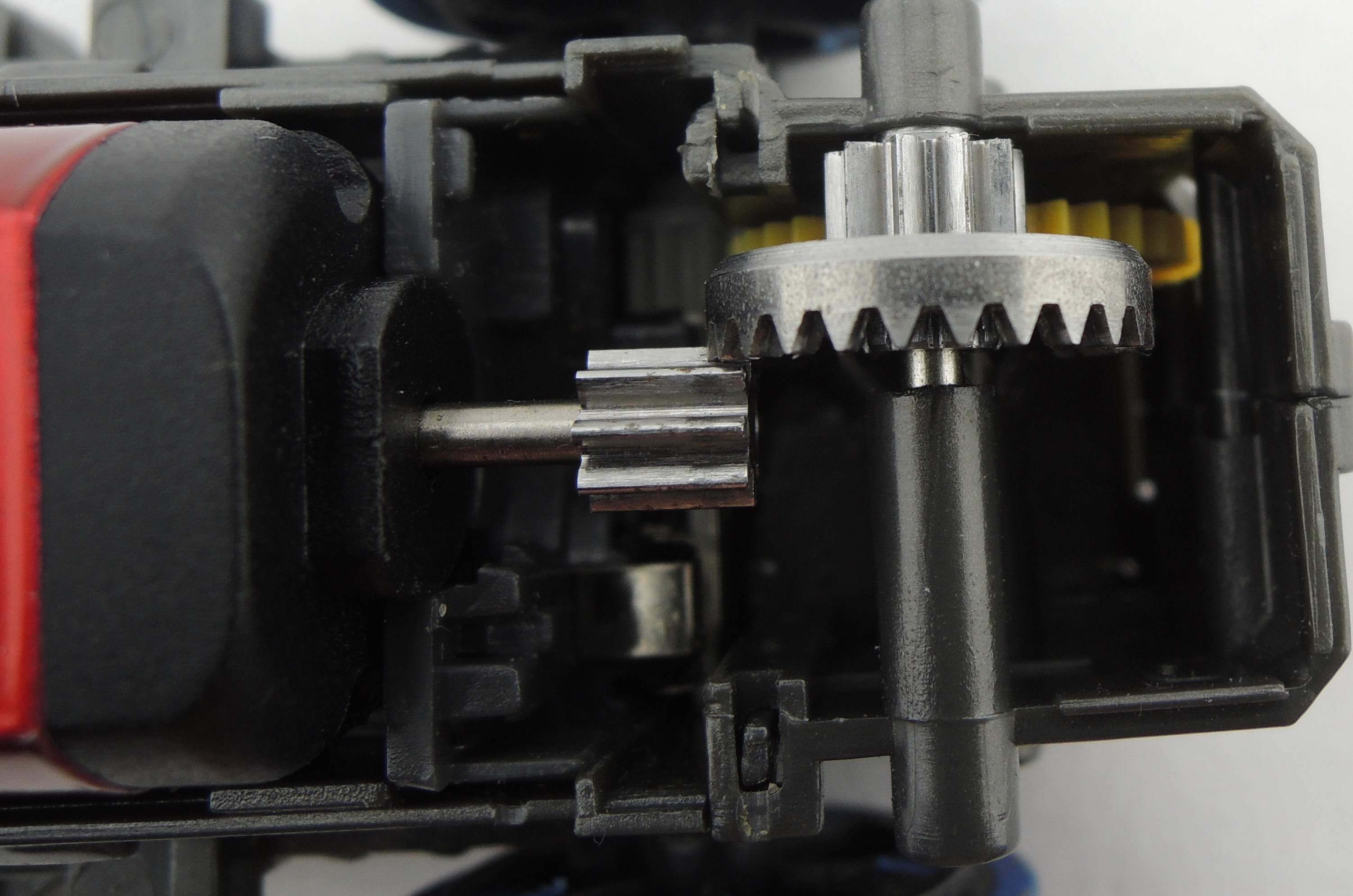

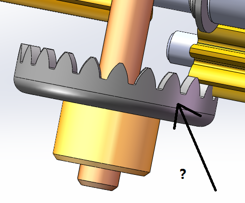

请问大侠们,这种齿轮谁见过?是否叫菊花齿?怎么设计直齿与它啮合?

端面齿,与之啮合的为普通直齿轮

面齿轮副的大轮绝不是这样的形状的,你想表达的是端面齿轮副,是由一个普通的圆柱小齿轮与一个面齿轮组成的传动副,但面齿轮的齿形大错特错了,本网站上有那样多的相关文章,你都没有仔细看过,回头去看一下吧。

这种齿轮我们做的很多,一般都叫端面齿轮,也有叫皇冠齿轮的。

  伞齿轮香港老板就叫菊花齿

香港人在机械工程方面很落伍的,基本上都是采用一些似是而非的叫法。
我给出几个例子:
(1)注塑机——啤机;
(2)直齿锥齿轮——斜齿轮;倒是真正的斜齿轮他们也说是斜齿轮,因为直齿锥齿轮的齿也是斜的!O(∩_∩)O哈哈~
(3)面齿轮,国内称为皇冠齿的较多。
(4)齿轮——牙仔
