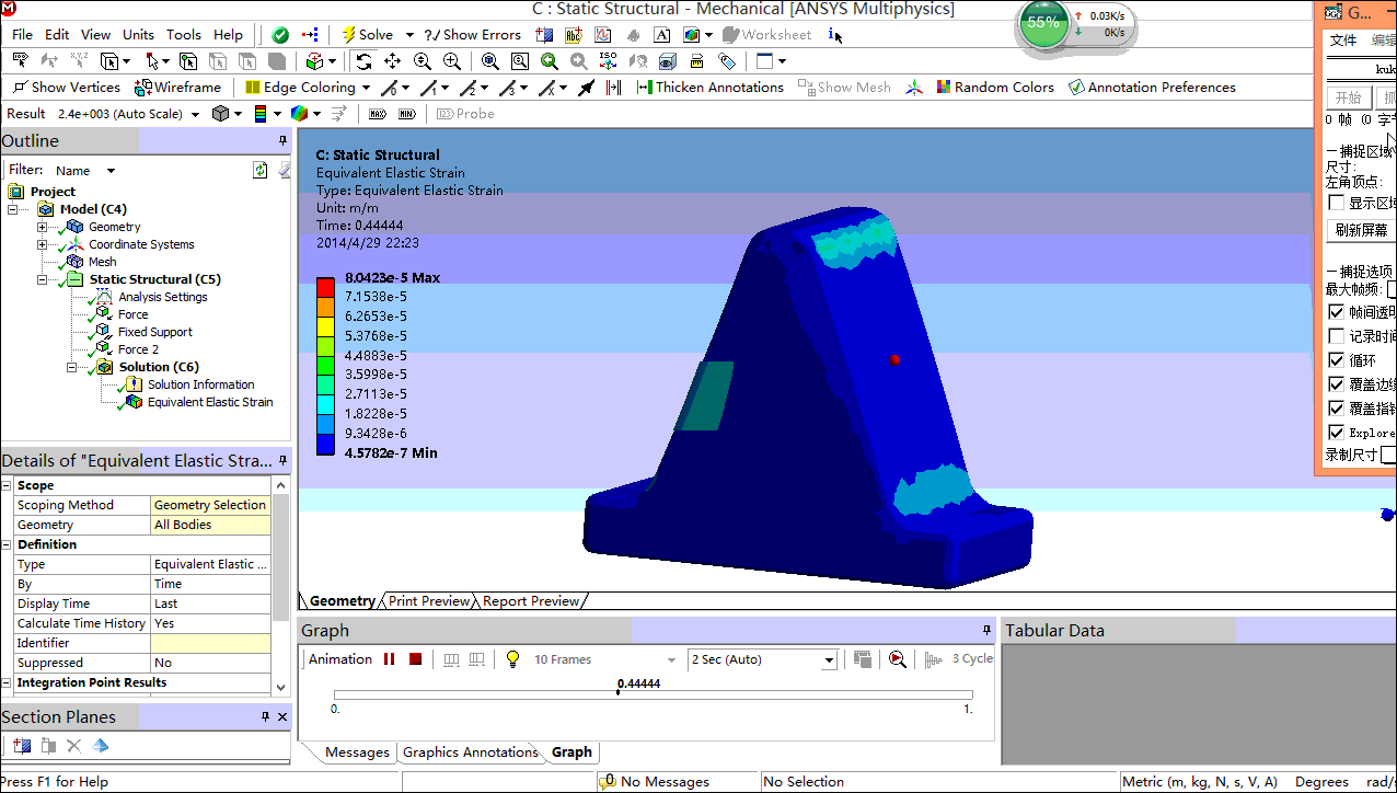

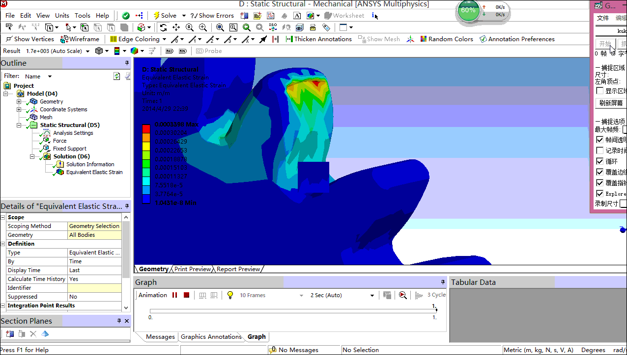

做了个齿条上一个齿的静力受力后的变形情况及一个齿轮上一个齿的受力变形情况。
齿条上的一个齿:
齿轮上的一个齿:
结论是边缘倒圆后,对应变的影响较为敏感,减小了边缘的应变。

其实Ansys做齿轮有限元分析是很多工程师做静力学分析常用的工具软件。这个软件的长处是擅长线性分析,如果要做非线性分析,还是用Abaqus或者MSC系列的好一些。
如果需要做运动学分析,用MSC adams更理想一些!疲劳强度的分析,用Msc.Fatigue听说比较理想,但是
所有的有限元分析,都是要根据工程师的实践经验和模型简化来实现,与实际的情况总是有点差异的。因此,参考性是当前大部分CAE分析软件的重要特征。
发表于 2014-4-30 10:22 | 显示全部楼层
另外,说几个CAE分析应该注意问题:
(1)网格数量多少合适?
(2)如何判定分析的收敛性?
(3)网格类型与材料自身特定是否匹配?
(4)模型简化与约束条件简化后,那些未知的分析是合理的,那些地方的分析是不能参考的——CAE分析者必须清楚这一点!

最后结论,齿顶倒圆会导致应力敏感。是形状问题?还是对接问题(比如以高阶曲面倒元是否会好)?倒圆半径是大了敏感还是小了敏感?
 楼主| 发表于 2014-4-30 22:22 | 显示全部楼层
在做简单的线性受力分析时,目前老师指导用各种模型在指定点,线,面的指定力,或者力矩,压力等需要矢量化或者无矢量要求的力加在指定的位置,对某一面或者指定的部分进行固定的约束,在力的作用下,可以看到一些应力或者应变的变化云图,要完全掌握这些知识并灵活运用,也得多次,多时,常接触,不同情况进行不断地对比,才能逐步较为熟练,慢慢来,总能得到一些经验的,然后与实际的计算结论相比较,再得出自己的结论。感谢朋友的鼓励。

顶部倒圆后,应力应变云图明显发生了变化,目前尚未能定量地给出结论,只是简单地从倒圆或者不倒圆上看出,在端面上沿齿形加圆弧避开边缘效应较为明显。目前我尚说不出什么很深的道道来,只能一步一步地多练,多看,多比较,在有一定的熟练基础上才开始得出一些符合实际的结论。谢谢朋友们的鼓励。
