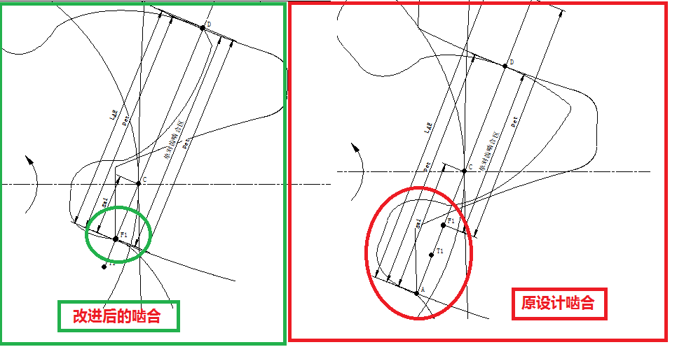

我这里设计了一幅齿轮副,
模数2.5、中心距101.5、螺旋角12度、压力角20度;
小齿轮:6齿;     变位0.4  外径 22mm
大齿轮73齿;  变位0.178  外径190.5mm
请老师们看看是否有那里不合理的
发表于 2014-10-19 20:13 | 显示全部楼层
试试:z1=6 z2=71 x1=+0.7268 x2=+0.9685 A=101.5 螺旋角=10的设计,主要是按照滑动率相等=2.064,你这小齿轮根切厉害,削弱了小齿轮的强度,在运行中变形会引起噪音

发表于 2014-12-13 20:26 | 显示全部楼层
大齿轮73齿;  变位   -0.178    外径190.5mm
请老师们看看是否有那里不合理的
不仅仅是变位问题 。 原设计进啮点A 没有渐开线,到 F1 才开始啮合
