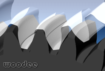

感谢版主绘制的三维动态图像。 图上 齿线半径是大一些了, 齿线半径再小点啮合性能更好。希望有更好的动态啮合图像。 谢谢!! 目前,弧齿齿轮加工成本与同尺寸斜齿接近,正在产业化。  发表于 2013-5-9 21:03
高手啊!! 你做的弧齿齿线近似于直齿啊,能做一个齿线半径小于齿厚的一对弧齿看看吗?这样啮合线更明显。 期待!!  发表于 2013-5-9 12:45
