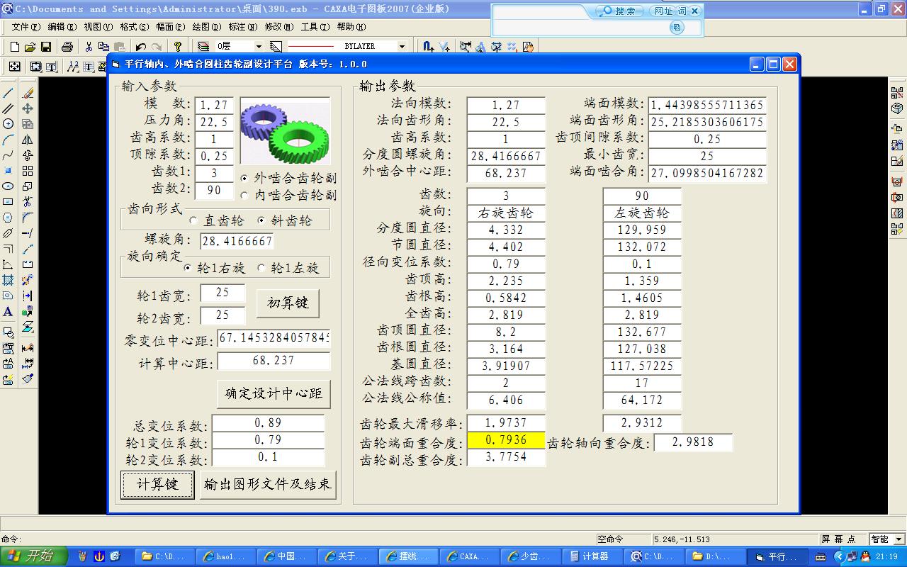

发表于 2012-7-18 10:10 | 显示全部楼层
3-90.png 中心距取67.5,自己分配变位系数吧!就是这个摸样!

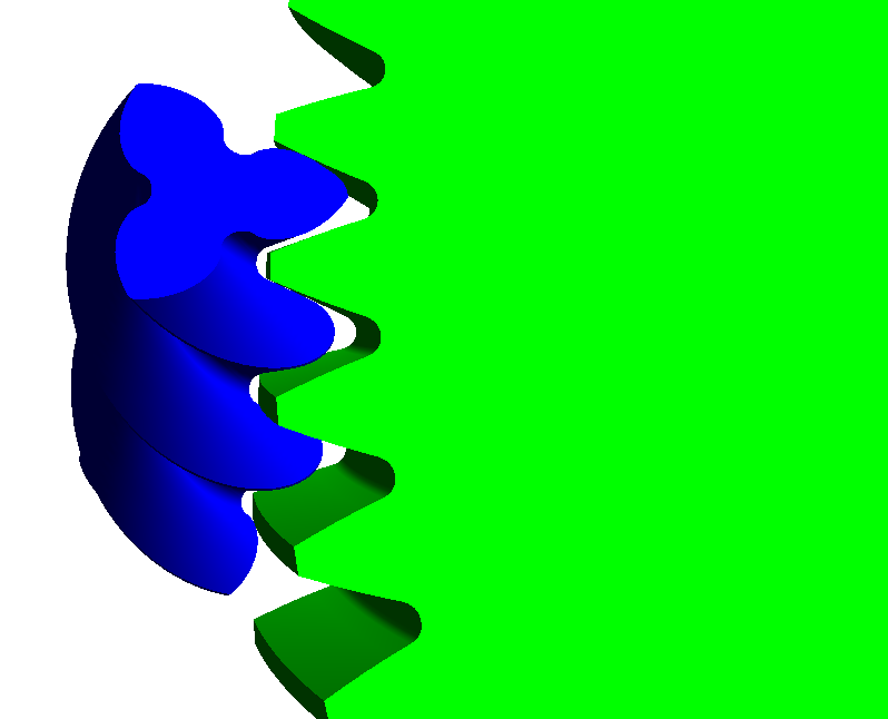

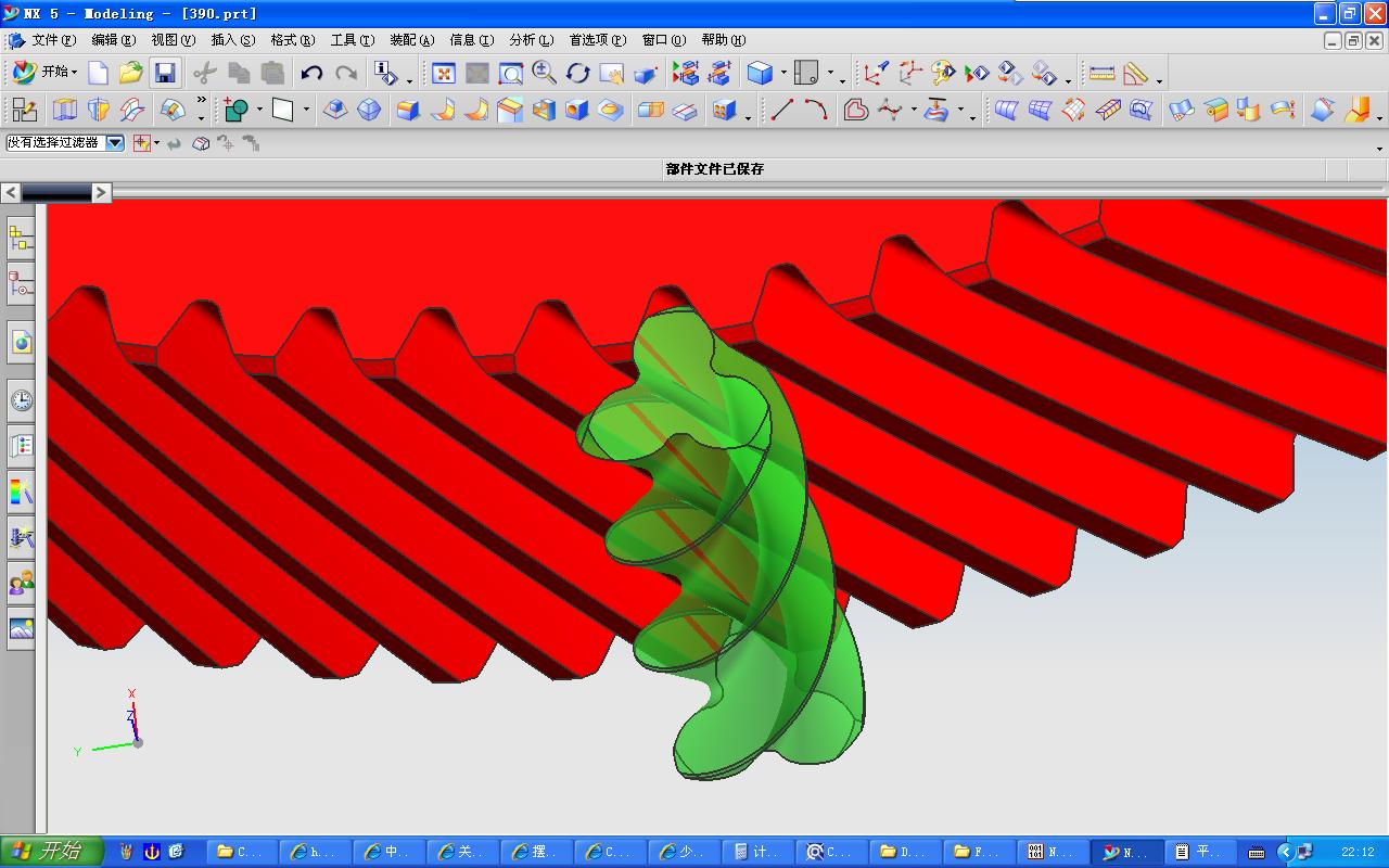

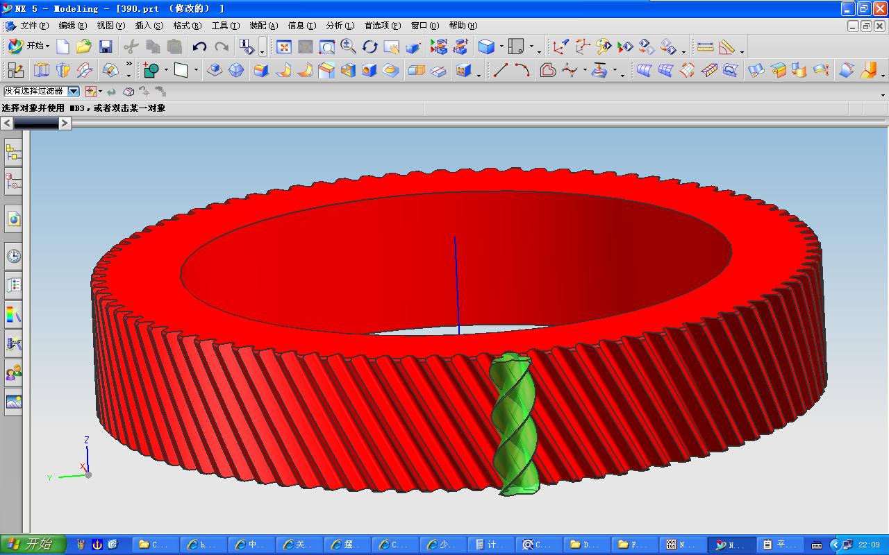

精密建模的图:
 楼主| 发表于 2012-8-6 09:33 | 显示全部楼层
中心距的67.5是如何确定的啊,为什么取这个数值?
