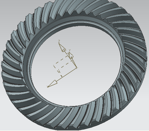

齿轮造型,我做的,希望大家多多指正,谢谢
 楼主| 发表于 2009-3-1 16:01 | 显示全部楼层

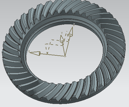

我刚才忘记上传图片了,补上....望大家不吝指正,小弟在此多谢了
发表于 2009-3-16 15:48 | 显示全部楼层
是用UG的表达式工具吧?但齿形参数你是怎么样做的呢,不会是随便画的一个截面吧?
 楼主| 发表于 2009-3-17 17:19 | 显示全部楼层
3# dengliqun_boy
不是用表达式作的,我这里有一套齿轮参数,我根据这套参数,通过调整坐标系做出来的.....
不过,我的这套参数是 成形法的,目前我喜欢正在研究怎么通过 展成法(范成法)加工出这个齿轮
谢谢这位兄弟的回复

我正在学UG的弧齿锥齿轮造型,希望楼主留下联系方式,期待向您求教
发表于 2009-4-10 22:55 | 显示全部楼层
我也想学学,能不能具体讲讲啊,谢谢
发表于 2009-4-26 22:38 | 显示全部楼层
我也在整这个弧齿锥齿轮造型,能不能详细的指导下啊。。感谢
恼火啊,整不出来
 楼主| 发表于 2009-4-28 10:39 | 显示全部楼层
我也是自己看的,目前还有很多问题呢,希望大家多多交流,谢谢
