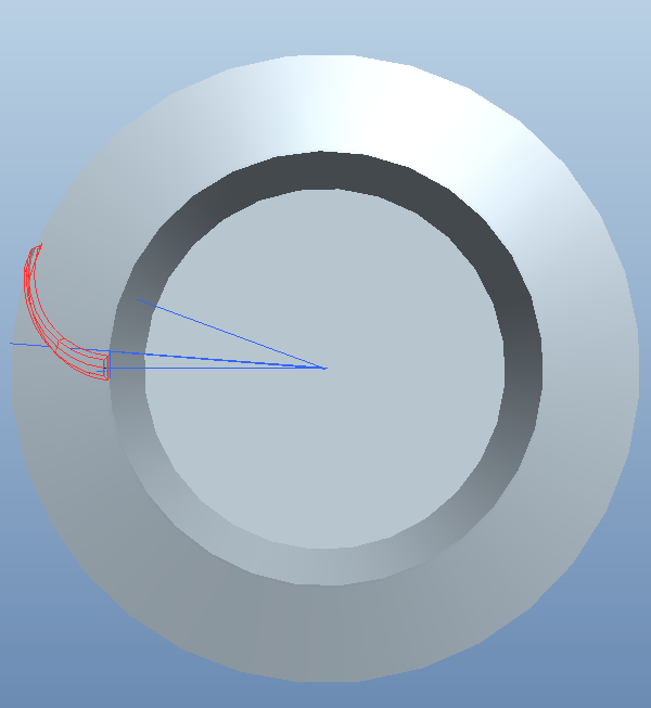

利用齿轮画法大全做弧齿锥齿轮的三维造型,可是混合扫描的结果不理想,看着不像弧齿,请大家检验 QQ截图未命名.png 不足之处,请大家指点

用扫描的办法不能得到较精密的合理的齿向线和齿曲面,无论大小轮,符合实际的齿向线是要进行计算的,与冠轮等锥距时等参数,而位置却大不一样的。
