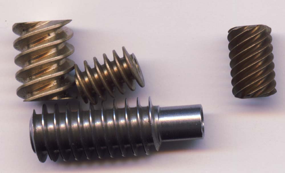

二、去毛刺功能。这是我方的设备的“特长”,它分为两个方面:
1、齿顶齿根处。
由于采用了成型刀具,直接在铣螺纹槽时同步完成,无需后处理
工艺,成品蜗杆手感顺滑。图1第三根蜗杆由于无需磨削工艺的
退刀槽,直接在毛坯上铣出蜗杆。齿顶顶切带左右圆弧,在左右
侧出口处明显可见齿顶铣削痕迹(毛坯直径略大于顶径)。
2、螺纹出口处。
巧妙地利用盘铣刀的顶部横刃,在数控参数的控制下,准确地对
准最后大半圈螺纹顶部的锋利“刀口”,由齿根到齿顶走出圆锥
面立体螺旋线(4轴联动),完成去毛刺动作。
图1中第一根蜗杆没有去毛刺,可以看见蜗杆出口出的锋利的刃口。
中间的蜗杆既采用了顶切铣刀,又进行了出口去毛刺动作,蜗杆
各处光滑平整。其实图1这两根钢制蜗杆就是ZF和GRW在轿车电动
转向助力器EPS上采用的蜗杆。他们选择了我们的设备,足以说明
我方设备的优势。

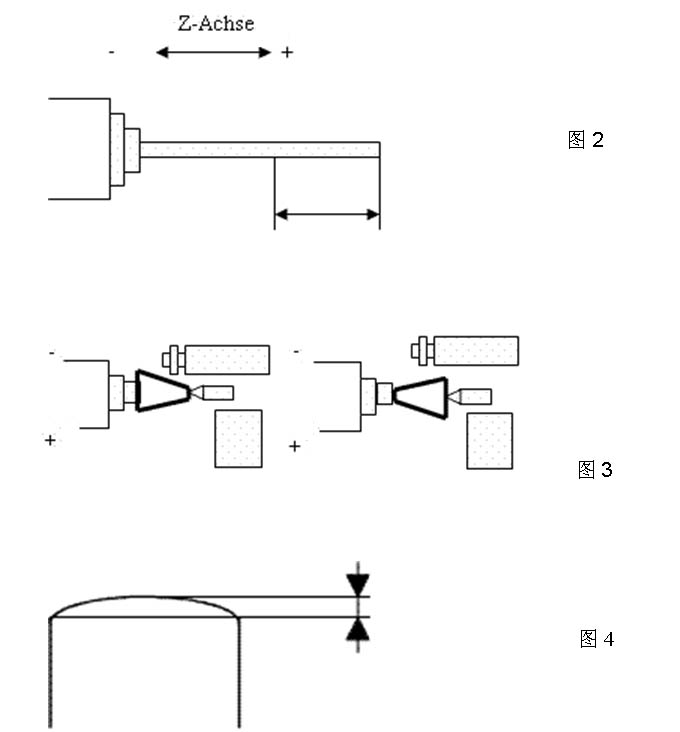

如图2所示,这种细长蜗杆我们一般采用左夹右套的方式加工,以确保
零件严格地围绕中心回转,而且刀具必须从右向左走刀。若从左向右
铣削,则先切过的部分因为有效直径大大减小而刚性不足,加工过程
中变形,加工结束后回弹难以达到高精度。我们可以视蜗杆螺纹的旋
向,通过配合刀具的旋向,总能使蜗杆在最合适的状态下完成加工。
这样的排列组合共有8种情况(不在此赘述)。
四、可以做齿顶锥度、鼓形
显然不会有人设计成如图3所示的那么明显锥度的蜗杆,但是我们为何
要提供这种功能呢?   那是因为实际加工过程中(尤其是要求达到DIN6
精度),一些零件自身或某些工装的变形是不容忽视的。例如切过的部
分的刚性显然不如未切过的部分、顶尖的刚性亦不如半圆形稳定套。
如无任何补偿,某些加工过的零件将出现轻微的锥度,根据经验,大约会
出现数个微米的大小头。所以为补偿这种变化我们提供了这种功能(当然,
您想故意作出1毫米差异也可以,输入参数即可)。
如图4所示鼓形,是非常实用的功能,它可以将蜗杆做得中间大、两端小或
者中间小、两端大(50丝以内)。这一开始也是为了补偿细长蜗杆的变形
问题(中间让刀,尺寸会变大),但是粗壮的蜗杆也可以利用这种功能。
这样就可以显著减小因减速机壳体制造误差、零件轻微偏心或者安装误差
导致的啮合部位跑偏的问题。正如同传统直齿斜齿减速机的齿向鼓形修形
的用意。  至于齿形修形,我们可以把它体现在刀具上,因为我们采用的
是成型铣削。

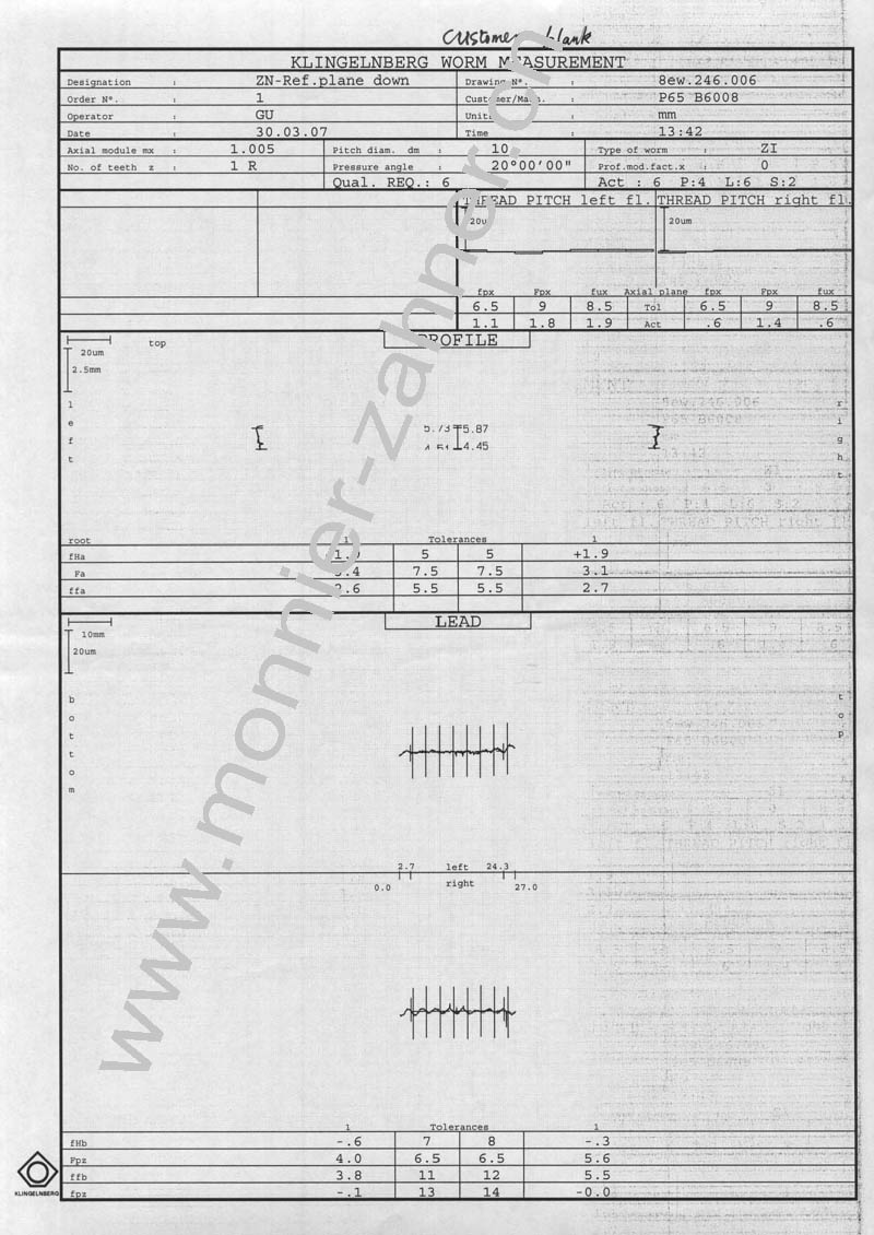

图5 是一个铣削的蜗杆精度报告,达到DIN6级精度(在南京二机床测得)。

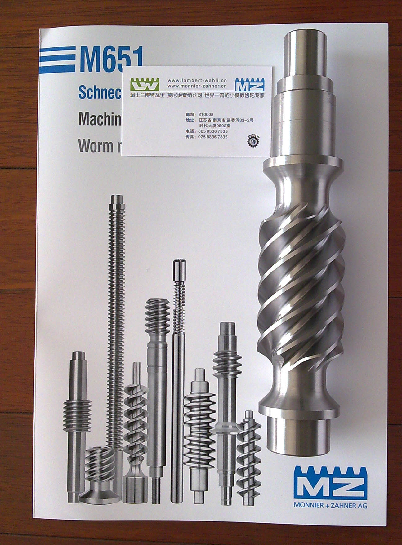

这个6头蜗杆,粗加工即可达到DIN8精度(200秒加工完毕),然后SKIVING(刮削)或者磨削。
这是2007年在EMO展览会上现场加工展示的样件,另附实物照片一张。
