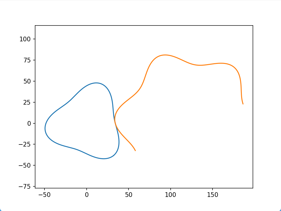

非圆齿轮瞬心线封闭性探讨
来源:近期想把之前读的资料用代码可视化,参考《齿轮啮合原理》(吴序堂)
问题:已知齿轮1瞬心线线,求齿轮2瞬心线,需要在齿轮1转过一个周期时,齿轮2转过角度为360/n度,n为整数,公式如下
当给定中心距时,可求出齿轮2的瞬心线,但如何反求a,满足齿轮2瞬心线封闭的条件,希望各位大佬留步多多指点
