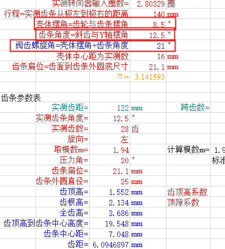

转向系统设计里面有壳体摆角(也就是小齿轮齿轮的轴的倾角)、小齿轮螺旋角以及齿条齿的倾角,在KISSsoft里面好像没有啊,本人刚接触KISSsoft,还求各位大哥指教,如下图
应该需要下面几个角度

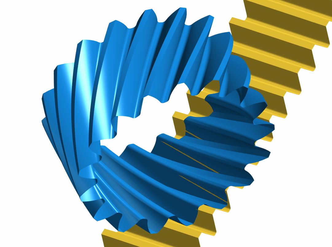

不是特懂你的意思,我猜你问的应该是交错齿轮齿条传动,我把你参数加了12.5的交错角弄了个模型。

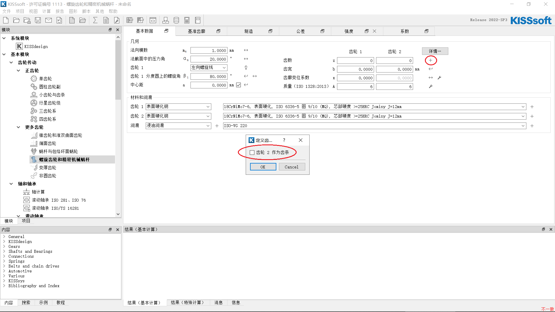

发表于 2022-8-3 08:46 | 显示全部楼层
转世燕 发表于 2022-8-2 21:23
对是这样的,请问怎么设置啊,有没有教程大哥,非常感谢,麻烦指导一下
这也没啥教程不教程的,是20版以后才有的功能。
把交错轴斜齿轮的齿轮2定义为齿条就是了。

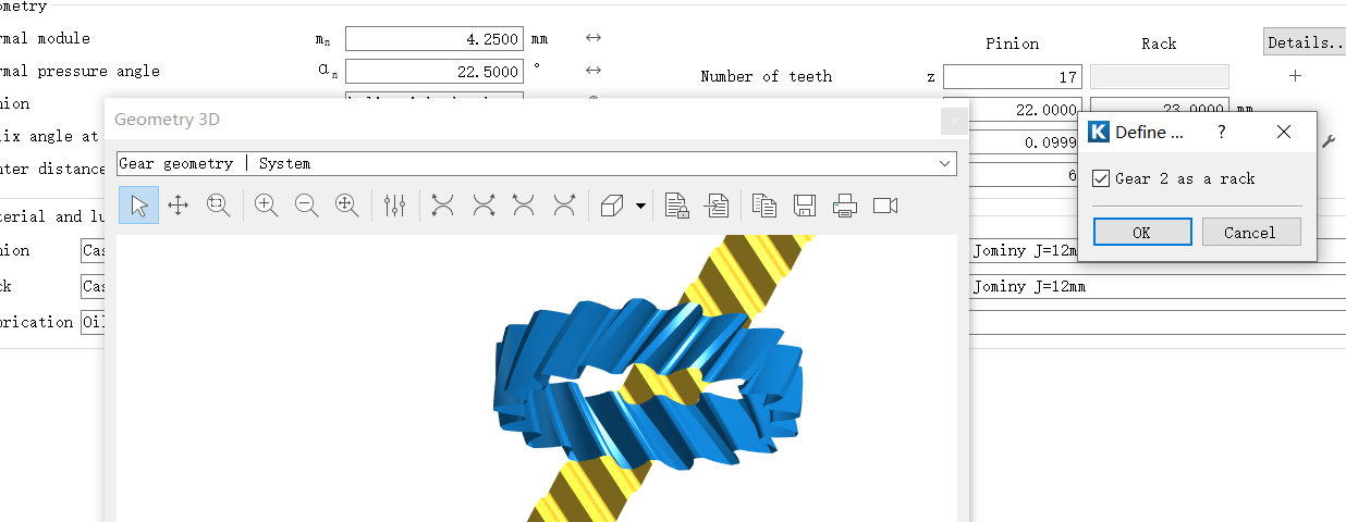

发表于 2023-1-27 11:21 | 显示全部楼层
是的,新版本才有的功能
啮合接触动画参见

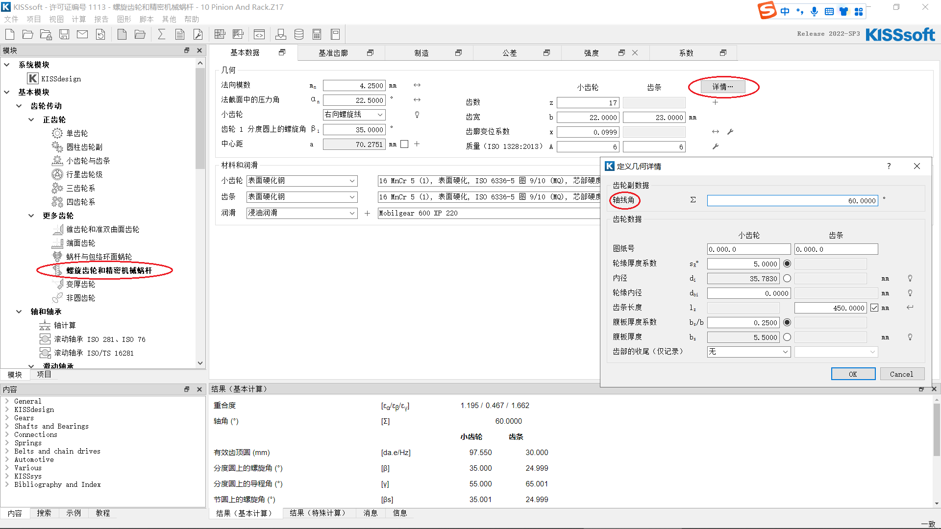

发表于 2023-1-27 21:18 | 显示全部楼层
在右上角“详情...”点开,会有“轴线角”,输入即可。
