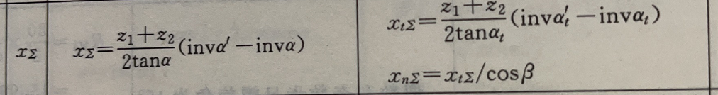

直齿轮的公式好理解,改为斜齿以后呢?
 楼主| 发表于 2021-6-28 20:56 | 显示全部楼层
yongxiangle1969 发表于 2021-6-28 19:02
直齿轮的公式好理解,改为斜齿以后呢?
这个不算问题吧。你看下齿轮手册的斜齿轮变位系数之和公式就知道了。
按端面去算,不要转法向。模数是端面模数,压力角是端面压力角,反正上面用到的分端面,法向的都用端面的。
就是相当于斜齿轮齿宽无限压缩为0。
在齿宽为0的斜齿轮上,一样适用上面的推导过程。
然后得到的是手册上的公式了。
我不写了,直接上照片:

哦,明白了。谢谢
