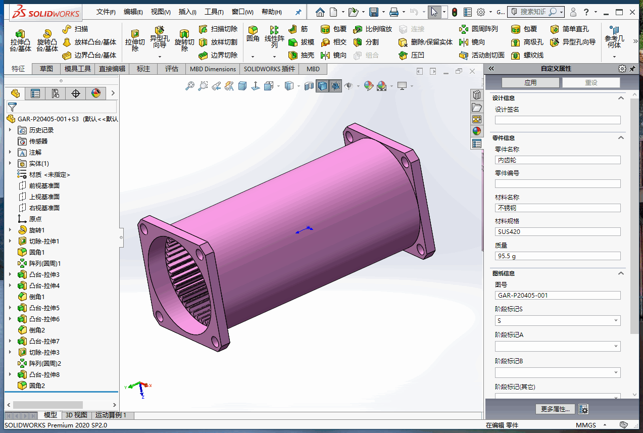

(1)自定义属性输入
(2)2D工程图标题栏属性自动输入

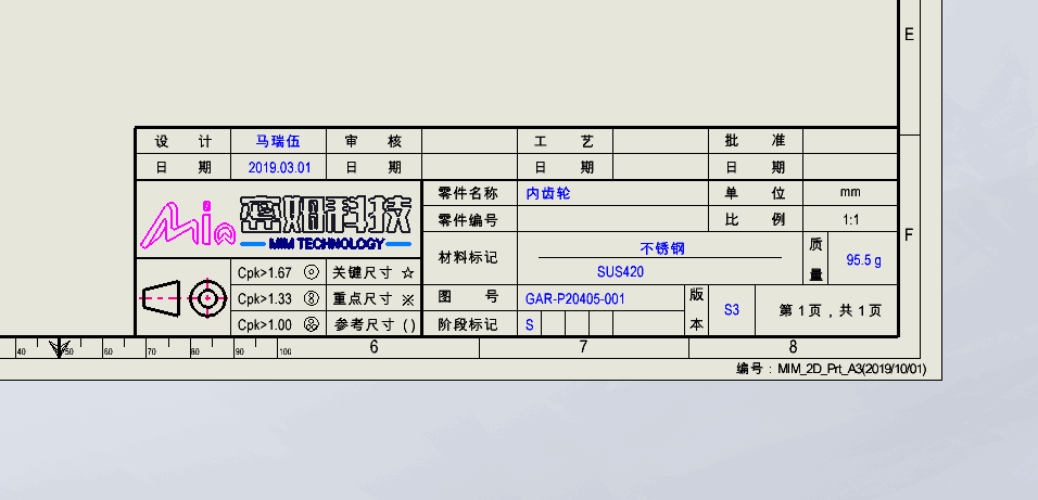

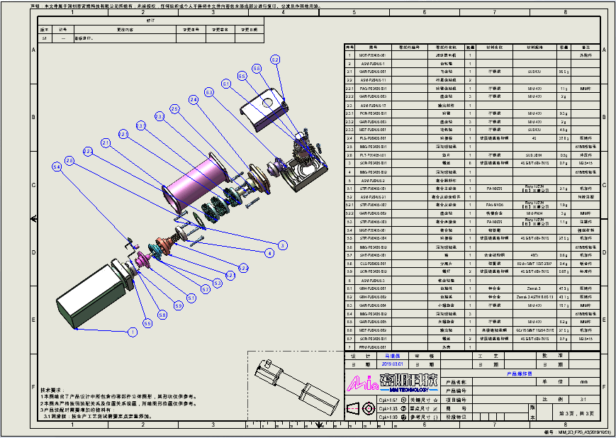

(3)产品爆炸图BOM自动生成
(4)产品BOM导出Excel,自带缩略图

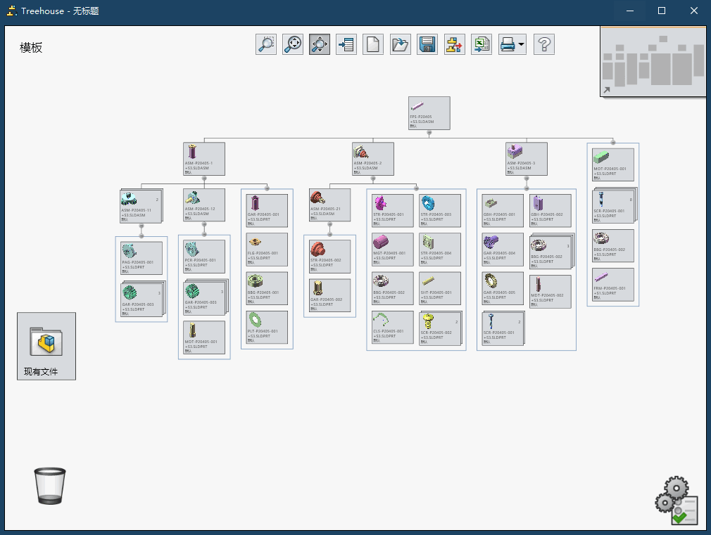

(5)使用Treehouse查看产品设计结构
  当然也可以直接用Treehouse来输出BOM,就不用打开SW了。

怎样做到产品BOM导出Excel的啊
 楼主| 发表于 2020-5-12 16:11 | 显示全部楼层
ningxin4567 发表于 2020-5-12 08:01
怎样做到产品BOM导出Excel的啊
直接保存就好了,而且可以选择自带缩略图,到处的Excel的BOM就有了3D轴测图的!

有装加密软件的Treehouse这个用不了,有什么办法
