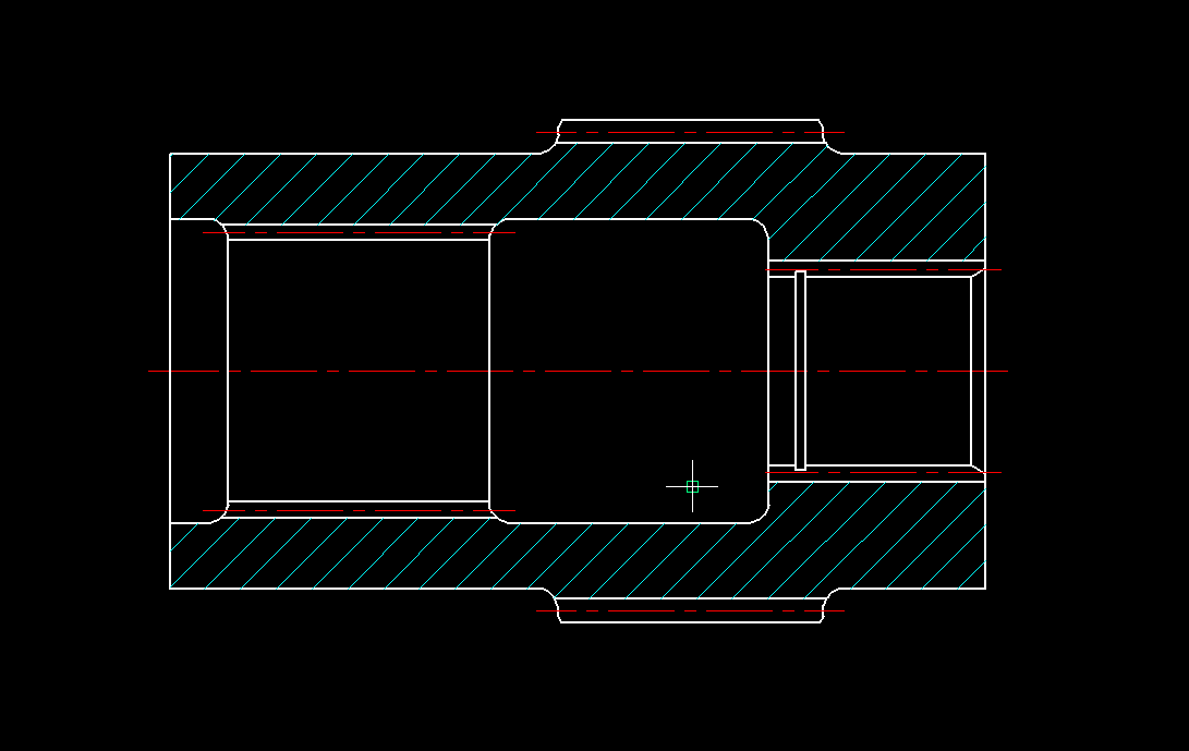

您好,目前我公司已经做有几年的传动轴产品,如图片形状结构的产品,产品材料分两种:42CrMo(锻打),42CrMoHH(圆钢下料),成品要求是:1、抗拉强度:900-1050MPa(266-310HBW),
                     2、氮化:渗氮层深:0.2+0.2,表面硬度是:550-750HV5。
实际生产过程中出现问题:
1、调质工序:调质硬度调整为:285-305HBW
2、氮化不合格:脉状氮化物:3级(要求≤2级),疏松级别:4级(要求≤3级)
有如下问题需要咨询和解决:
1、产品结构、材料、要求,三者是否有不匹配的地方
2、最终成品检验位置是内外花键,前期对调质要求检验的位置和硬度范围用不用特殊指定,指定在那里合适,
3、用不用刻意把硬度要求成285-305HBW,氮化才能做合格,
4、原材料分两种(42CrMo和42CrMoHH),预处理也是两种(锻打和下料),会不会对后序产生影响
5、氮化处理对产品变形有多大影响,或者说,预处理做到什么状态,氮化即能合格,产品变形又小。
6、跟原材料的材质成分有没有关系,用不用对材料成分做特殊的要求。
目前对此类产品有如上的疑惑和不理解,还请给予帮忙和知道!
   非常感谢!
