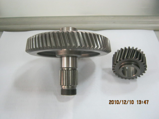

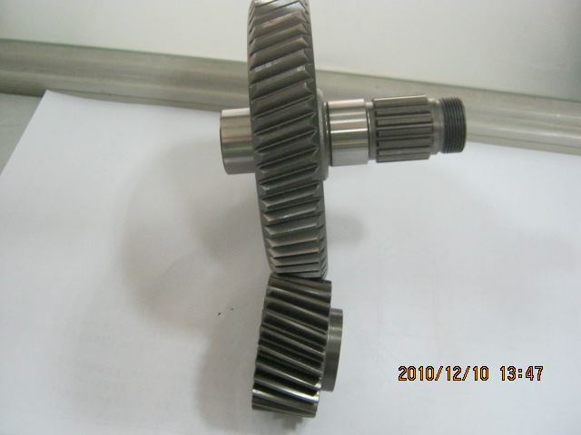

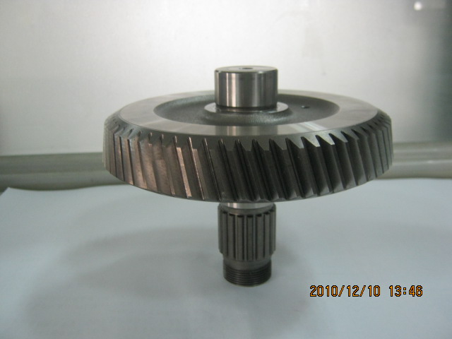

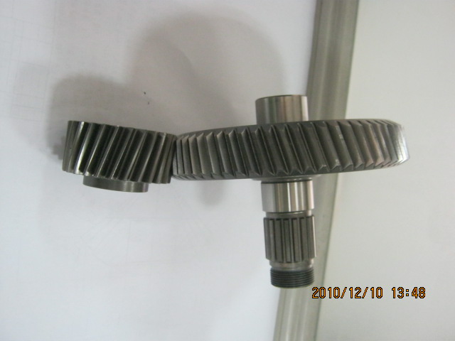

      小锥度圆柱斜齿轮啮合副是近期在测绘国外某些样品构件时发现的一种齿轮传动机构,在啮合副中有一件是标准的圆柱斜齿轮(也可以有适当的径向变位系数),配偶件是带有小锥度的斜齿轮,啮合的工作过程很平稳,说明这种啮合符合共轭啮合原理,照片如下:

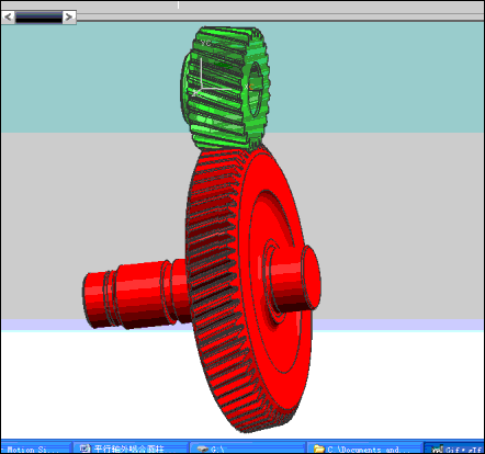

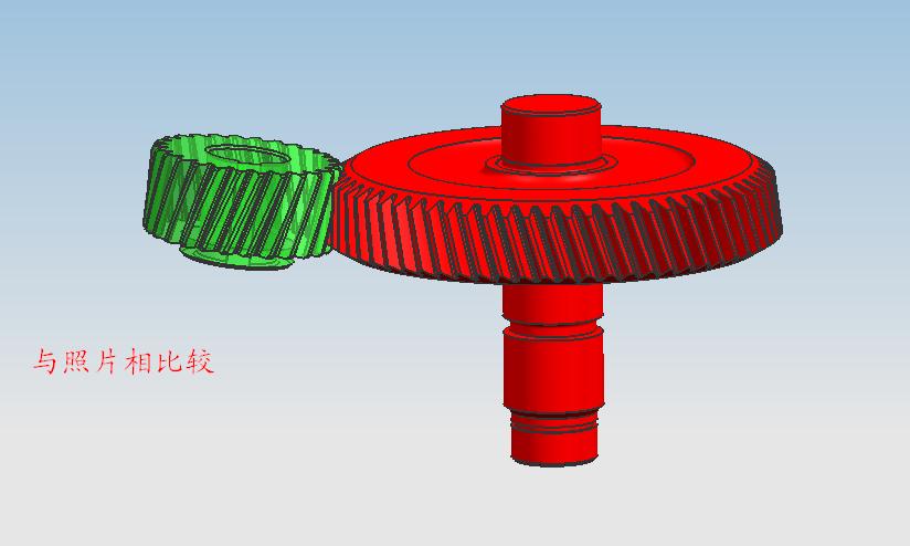

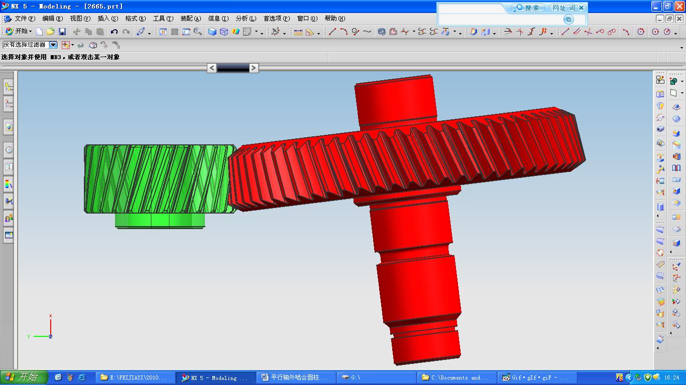

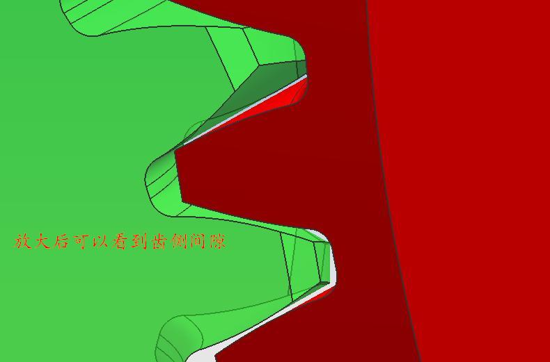

      如何分析这类啮合副,是处理成小轴夹角的螺旋锥齿轮还是按圆柱齿轮来进行分析计算,这两种方法我都进行了试验,最后都可以得到较满意的啮合副,但从实际考虑,加工的经济性,决定这类齿轮副只能用圆柱齿轮的啮合原理进行设计和建模,这对齿轮的建模文件如下:
最后一个是运动仿真的图:
      设计出有关参数后,在数控的滚齿机上进行了试验,得到的样品完全符合测绘零件,达到了设计的目的。

你写的我看不大懂,我想知道如果用滚齿加工这类齿轮,设计滚刀的时候是按照端面的数据还是实际测量面的数据,端面的模数和测量面的模数是否相同?

术语就是变齿厚齿轮

对,就是变齿厚齿轮,也就是多变位系数齿轮,因为变位系数由小端至大端逐渐增大,所以齿外径和齿底径由小变大形成锥度。用于两平行轴或有轴交的传动,齿轮可以直齿,也可以有很小螺旋角的斜齿轮。这种齿轮的最大优点在于可以通过轴向移动来调整啮合侧隙,特别适合于使用在机器人等要求低回差的精密设备上。
