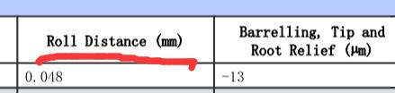

求各位老师指点,“roll ditance”是什么意思来着?
发表于 2018-1-9 14:37 | 显示全部楼层 |阅读模式
求各位老师指点,“roll ditance”是什么意思来着?一份修形要求里面的。目测跟渐开线有关。拜谢各位师傅。

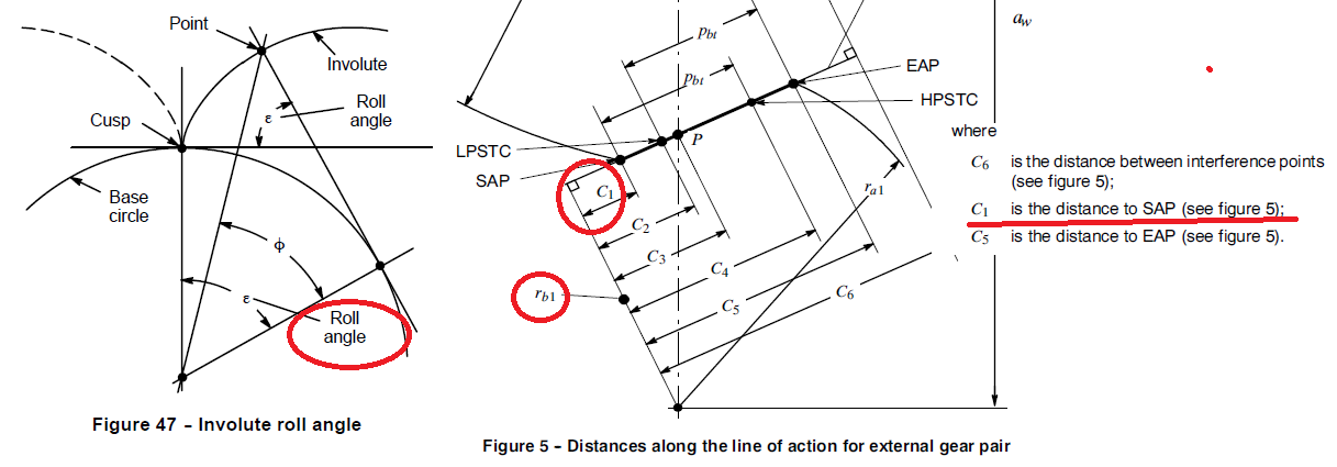

发表于 2018-1-9 18:40 | 显示全部楼层
roll angle  在基圆上的 长度
 楼主| 发表于 2018-1-10 08:13 | 显示全部楼层
niuershiye 发表于 2018-1-9 18:40
roll angle  在基圆上的 长度
谢谢 郭老!
发表于 2018-9-30 14:55 | 显示全部楼层
展开长度。
发表于 2018-9-30 16:08 | 显示全部楼层
roll distance  在基圆上的 长度,俗称展长, 也称曲率半径
发表于 2018-9-30 16:09 | 显示全部楼层
roll angle  滚动角=tan(ax)
发表于 2022-12-1 18:16 | 显示全部楼层
展长,也是曲率半径。
发表于 2022-12-1 18:17 | 显示全部楼层
roll angle  在基圆上的 长度
请问你这个图是哪个标准中的呢?
