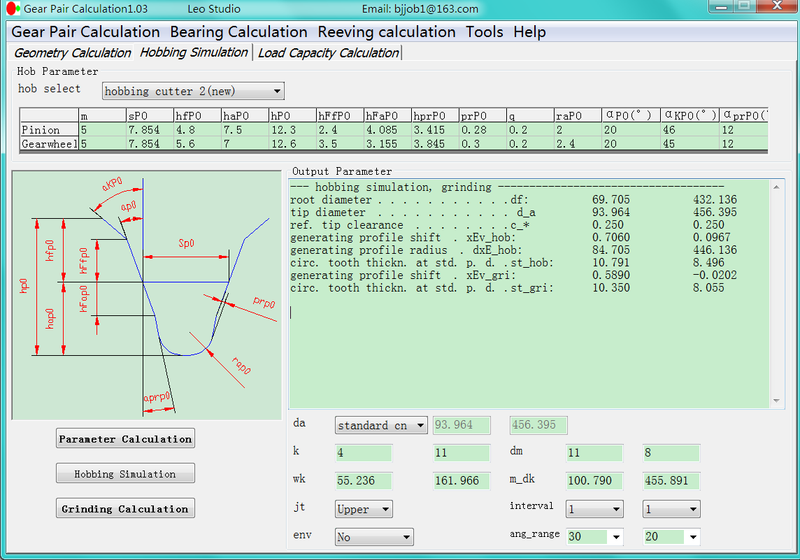

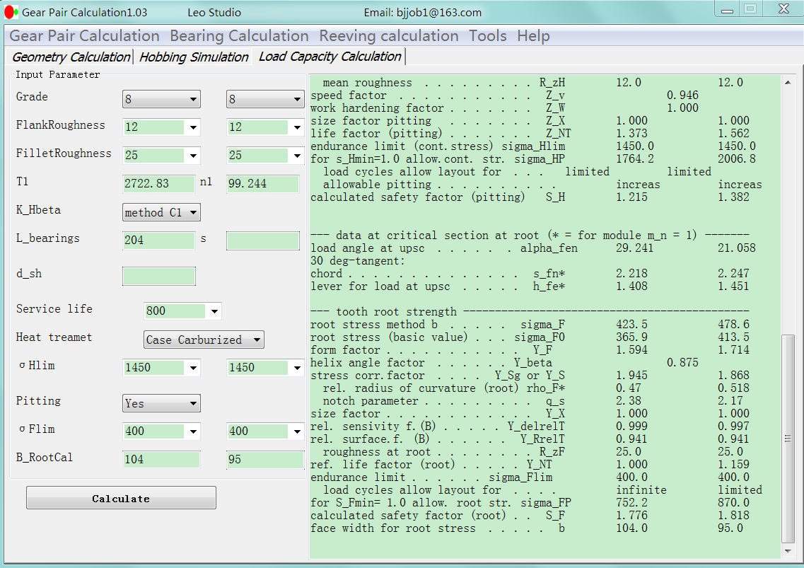

       本程序为作者自己开发,用于计算斜齿轮的接触强度和弯曲强度。计算结果和德国齿轮强度计算软件FVA Workbench做过对比,得到的安全系数SH和SF基本相同。有兴趣的同仁也可用本文的设计参数和刀具参数做些校验,欢迎指正,:)
       下面正式
介绍本程序功能。。。

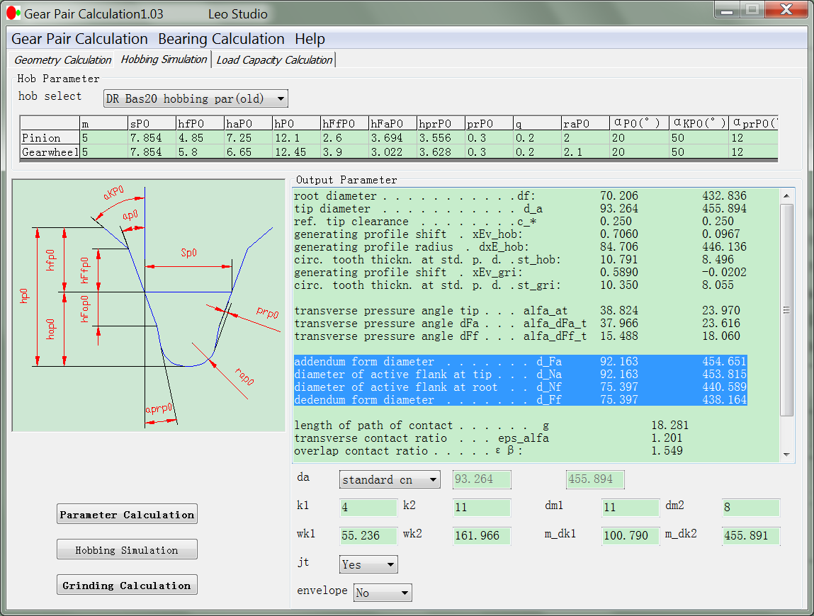

       1. 基本参数计算(公法线,跨棒距,侧隙)
    2.滚齿包络模拟
     3.磨齿后齿形计算
     4.强度计算(齿面接触强度和齿根弯曲强度)
