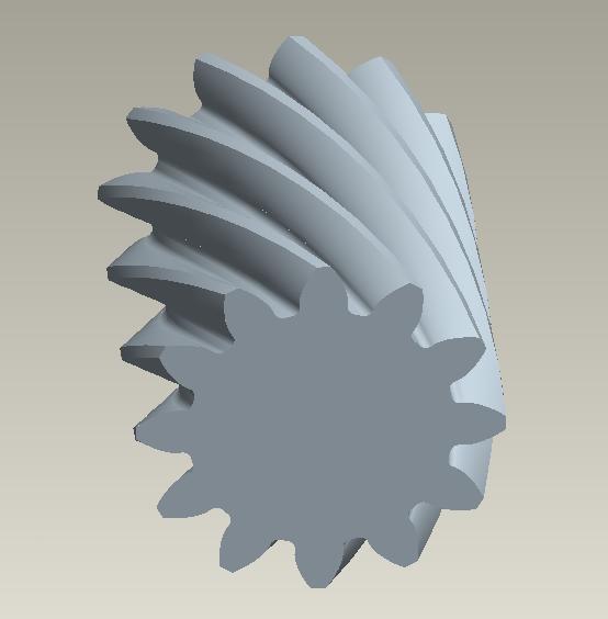

本人经过一段时间完善了上次发的《基于proe的角变位斜齿轮参数化设计》的贴
上次发的是stp格式
这次为prt格式,方便大家下载后使用。

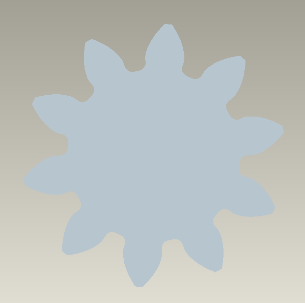

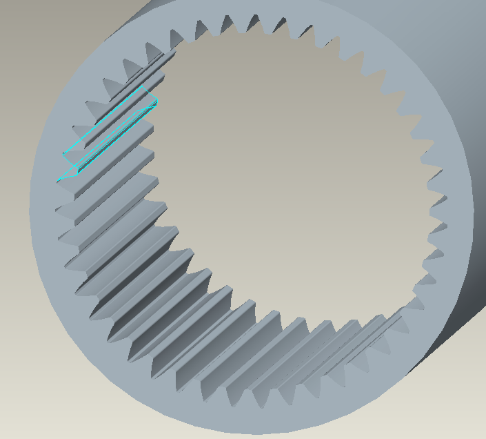

使用说明:程序中是根据已知中心距求变位系数来计算齿轮参数的,在程序中输入模数、齿数及配对齿轮齿数、压力角、中心距A1(A1为实际中心距,A为标准中心距—程序自动生成)、变位系数XN1;XN2自动生成。
注意:中心距A1一定要输入而且要与程序计算出来的标准中心距A接近或者相同(接近即为角变位,相同即为高变位)如输入偏差太大时点击执行/校验会提示程序错误!另外,在齿圈设计时定义“Z2”为齿圈齿数,别输反了。在行星齿轮箱设计时一般建议内啮合采用髙变位外啮合采用角变位。
此贴为方便大伙proe建模设计,欢迎下载使用并验证,指出鄙人这参数化设计的缺点。有问题可加QQ313312515探讨

没找到内齿圈,还没验证。好像没法修改参数哦?

你这个没用的,做creo圆柱齿轮模板要考虑如下:
1、变位、不变位,角变位、高变位,要在一个关系式里写出
2、螺旋角要做到左旋、右旋和直齿
3、关键一条,所生成的齿轮模型公法线要和计算的一样;这个在建立齿面另外一条方程曲线对称面时要考虑变位的
4、如果可能要将检测参数写入关系式,方便工程图齿轮参数表调用,当然要考虑精度等级和齿厚偏差了。
5、要有同名工程图,在新建一个齿轮时在参考齿轮模板时,会自动创建新的工程图的
共享一个creo做的圆柱齿轮工程图,里面有很多关于齿轮计算得出的参数
111.pdf (482.01 KB, 下载次数: 164)
还要考虑在不同的加工方法上引起的外齿轮大径变化和内齿轮的小径变化。  发表于 2014-6-16 17:08
