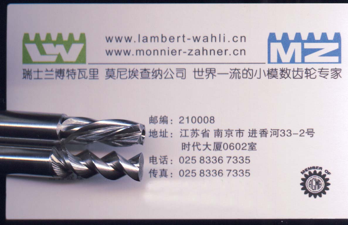

这就是4个齿的和2个齿的齿轴(不是蜗杆哦)
发表于 2010-1-6 16:41 | 显示全部楼层
三个齿,四个齿经常见经常做,两个齿的还真的没见过,今天总算见识了。
