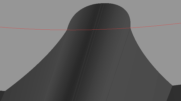

齿根形状:

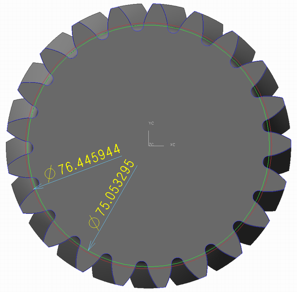

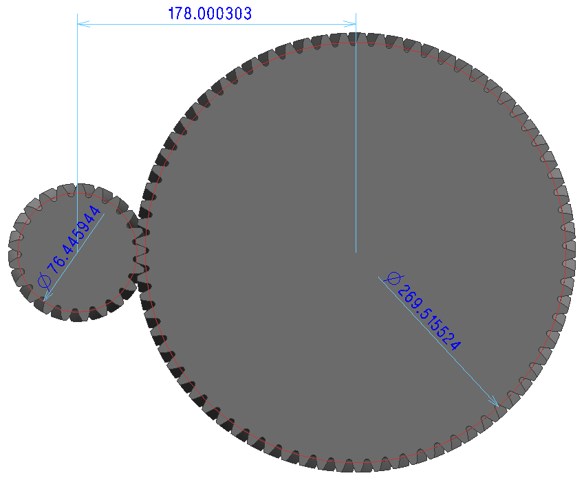

 楼主| 发表于 2009-10-26 11:12 | 显示全部楼层
若按照最大可能磨削量计算,起始点直径应为75.053295mm:
