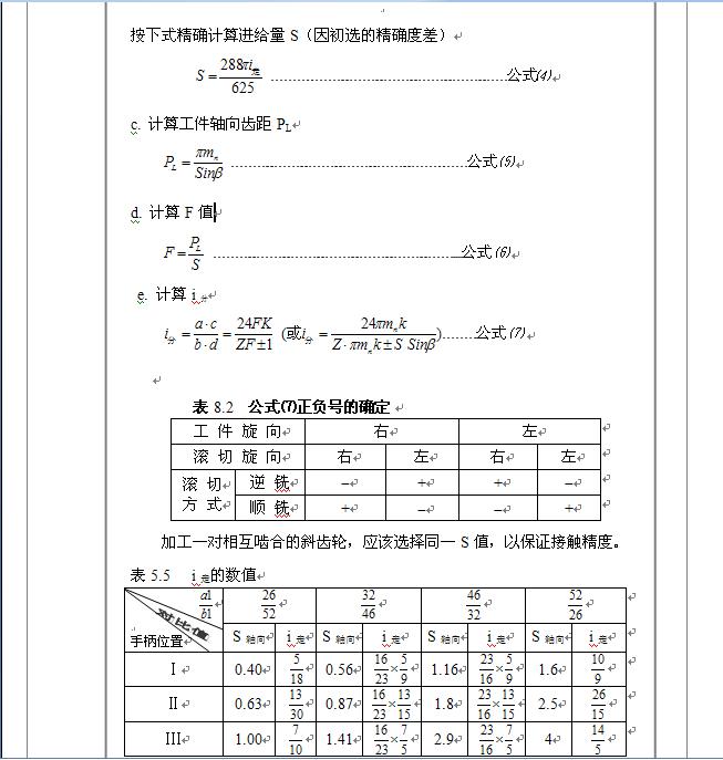

对于质数斜齿轮建议采用 无差动滚切法
斜齿圆柱齿轮:齿数Z=139,法向模数mn=1.25mm
                         螺旋角=28.5,左旋
              滚  刀:K=1,左旋
              滚切方式:逆铣
    1)初选轴向进给量:1mm/r。从表Ⅰ-5-5中查得  7/10  (挂轮26/52)
       精确计算S值:  1.0133521263419237069985102497106
    2)计算工件轴向齿距:
    3)计算F值:
    4)计算i分:

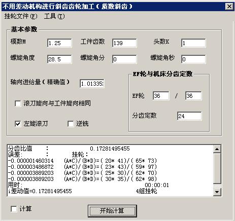

分齿比值    :             0.17281495455
误差:       :       挂轮:
-0.000001460314   (A*C)/(B*D)=( 20* 41)/( 65* 73)
-0.000003486872   (A*C)/(B*D)=( 23* 43)/( 59* 97)
-0.000003889203   (A*C)/(B*D)=( 25* 30)/( 62* 70)
-0.000003889203   (A*C)/(B*D)=( 30* 35)/( 62* 98)
用时:                                        00:00:00
i差动值=0.17281495455                     4组挂轮
如果分齿挂轮不好挂则 I=(36/36)*i分=(24/48)*(i分*2)
选择:I=(36/36)*i分=(24/48)*( 46* 43)/( 59* 97)
          i分=( 46* 43)/( 59* 97)这是公式
