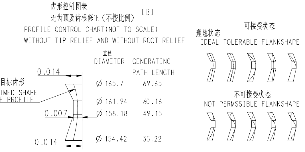

分享一张比较典型的K形图!抛砖引玉!

发表于 2012-5-19 12:40 | 显示全部楼层
标注的比较详细!
对于修形,K型图实际上就是将齿形公差限制在某个范围内!
在考虑变形的基础上进行反变形!
K型图的表达方式有:直径/展长/展角等表达,这个齿轮精度报告的样式是一样的!
一句话:看懂齿轮精度报告,则看懂修形图!

 楼主| 发表于 2013-6-22 09:58 | 显示全部楼层
计算渐开线展长其实很简单,公式:展长^2=ry^2-rb^2,ry是你需计算的该点所在的任意圆半径,就是个勾股定理就搞定了,至于展角求出改点的压力角就基本出来了

发表于 2018-11-6 14:15 | 显示全部楼层
麻烦问一下,K图里那四个点的直径是怎么选择的?尤其中间那两个点的直径。求解答!
