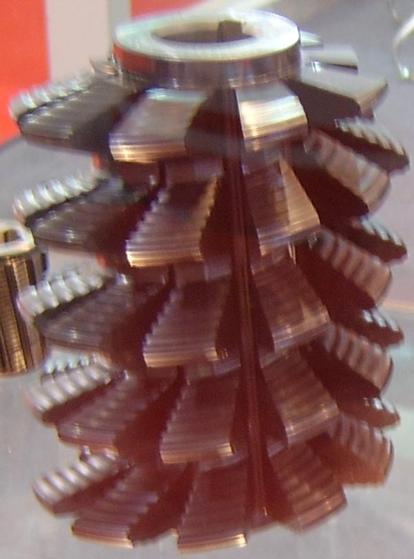

设计粗切滚刀,不仅可以借鉴以上思路,还可以有其他思路。
另外,不论轮切结构,后刀面分屑槽还是其他的思路,各种参数的搭配平衡都会对刀具精度和性能造成很大的影响。
轮切式滚刀如下
后刀面分屑槽滚刀如下:

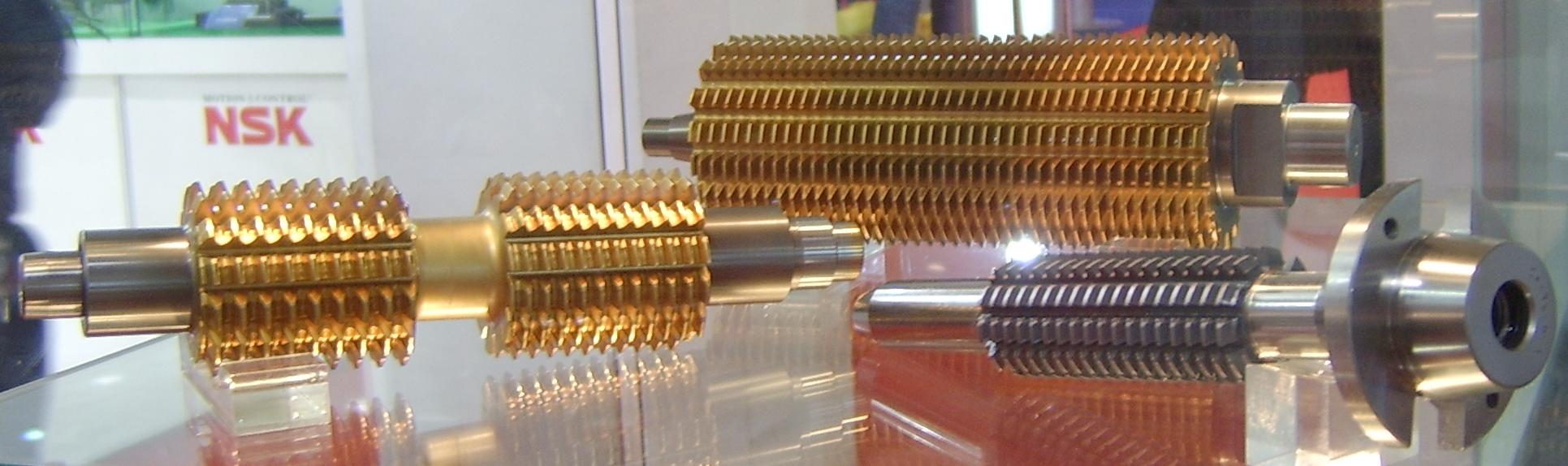

其设计,有些是标准柄(成文发布的或者齿轮制造公司专用的),有些需要设计,沟通。
多联(一般双联)滚刀则可以一次装夹滚切多个不同规格的齿轮,故常用于齿轮轴。
这里的设计要点是制造方便和性能之间的平衡。配图:

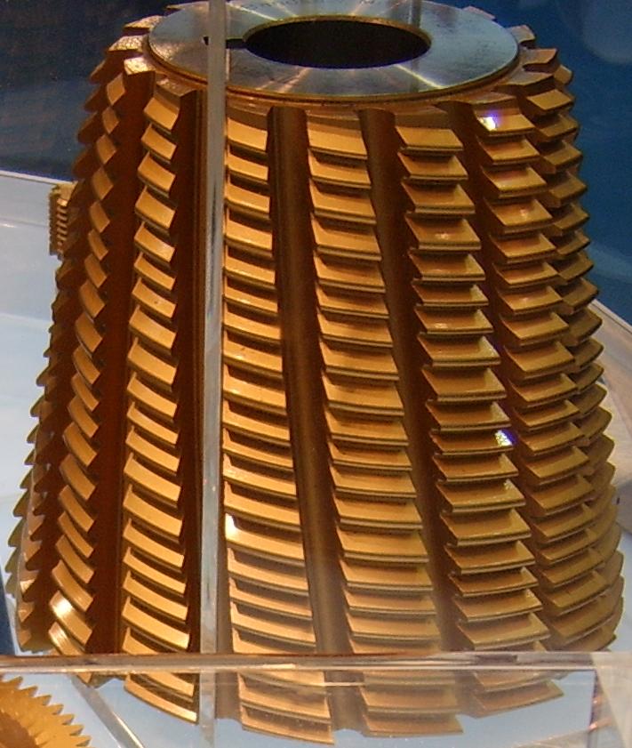

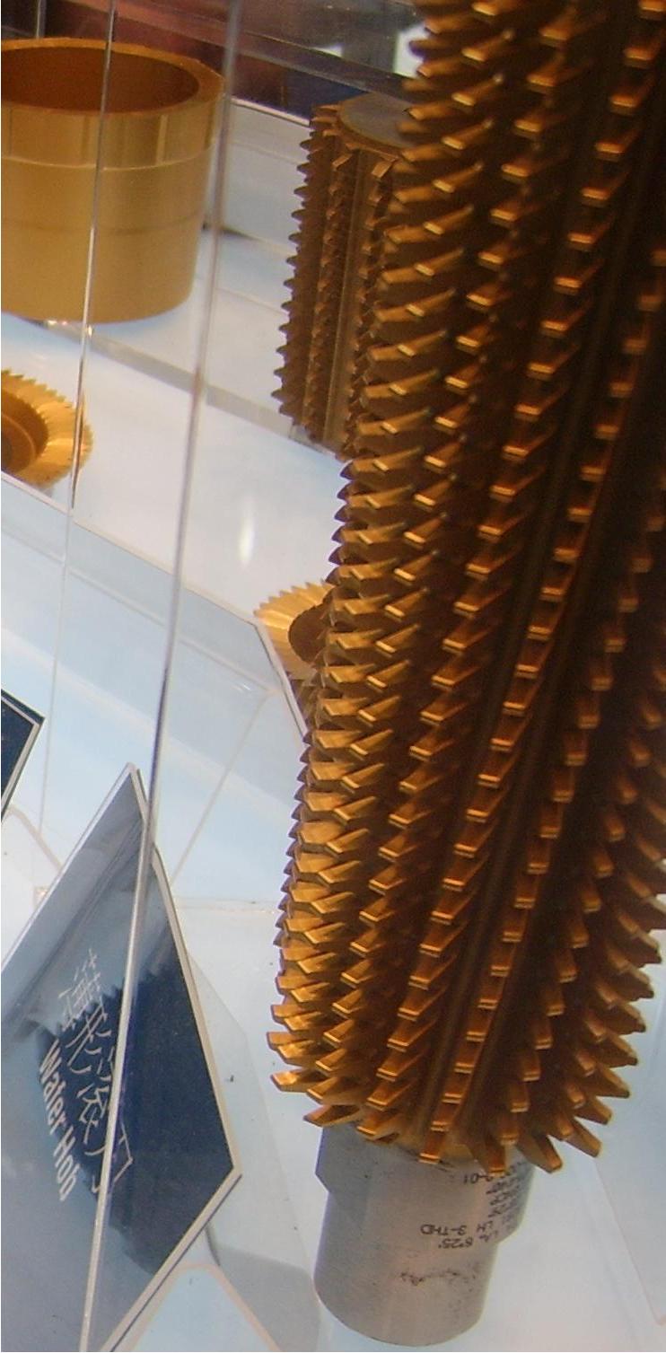

4.4  多头/多槽/大直径/超长度滚刀
这是目前欧美比较流行的设计思想。与传统滚刀设计相比的优势:
**  降低被加工齿轮单件制造成本
**  大大提高效率
**  多槽数的滚齿精度更高
**  降低修磨次数,减少了修磨后的齿形误差,并提高了全铲磨的比例
对刀具制造和使用提出更高的要求。

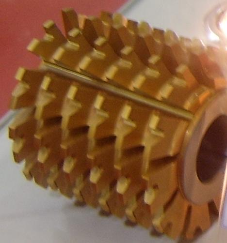

4.5  一次性滚刀/插刀
以下就是传说中的 wafer hobs & wafer shaper cutters

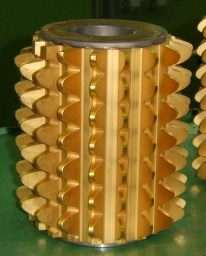

这两种设计,已被 Gleason 申请专利(在国内不知道申请没有)。将4.4的减少修磨次数的设计思想发挥到极致,不用修磨,用完就扔。所以英文名为 thrown hobs, thrown shaper cutters
要点:
**  解除了考虑修磨的约束,设计工程师的刀具结构参数优化就可以得到极大的解放,从而大大提高刀具性能
**  降低被加工齿轮单件制造成本
**  对于齿轮制造商而言,不用考虑刀具修磨问题,刀具的使用得到简化
**  制造工艺不同
**  优化设计方向和思路不同

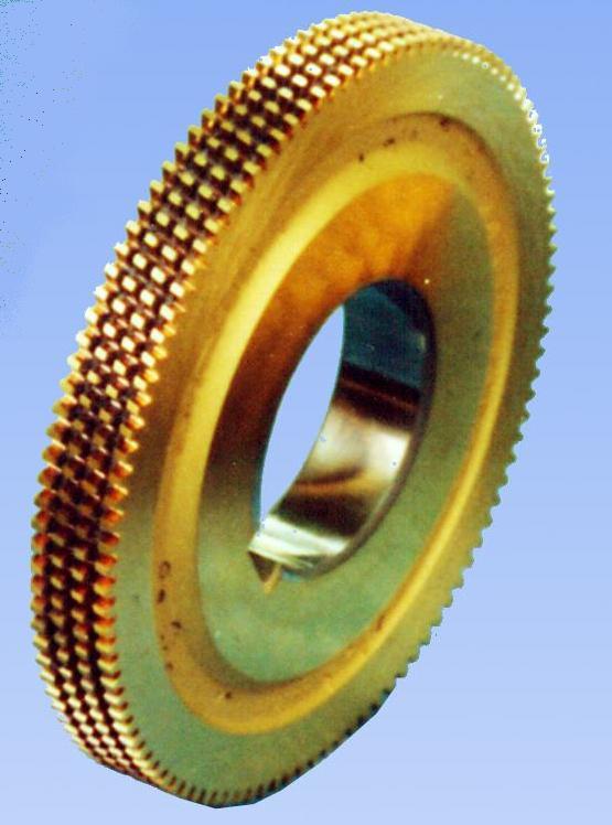

这是为了对付模数较小的齿轮,采取不同结构形式的剃齿刀。槽贯穿剃刀牙齿。一般槽为环形。但也有的设计,把槽做成螺旋。其设计与普通剃齿刀着眼点不一样。配图(注:该剃刀的涂层仅为了观赏需要):

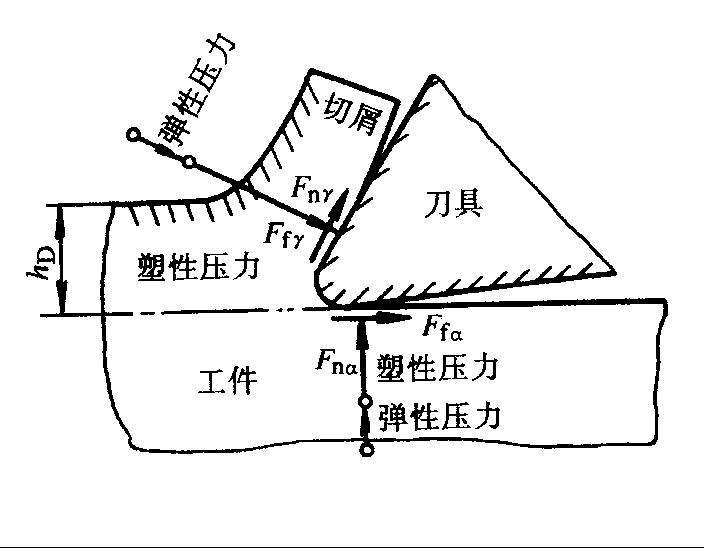

5.9  滚插刀刀刃钝圆的影响和最优解
这是最容易被忽略的课题之一。
刀刃钝圆对金属切削过程的影响是相当大的。尤其是对于涂层刀具。
要知道这么大这么重的一把刀,实际上参与切削过程的只有刀刃部分。
由于滚插的复杂和钝圆制造的难度,目前在这方面的深入研究试验很少。业内著名公司一般用经验的方法定量。

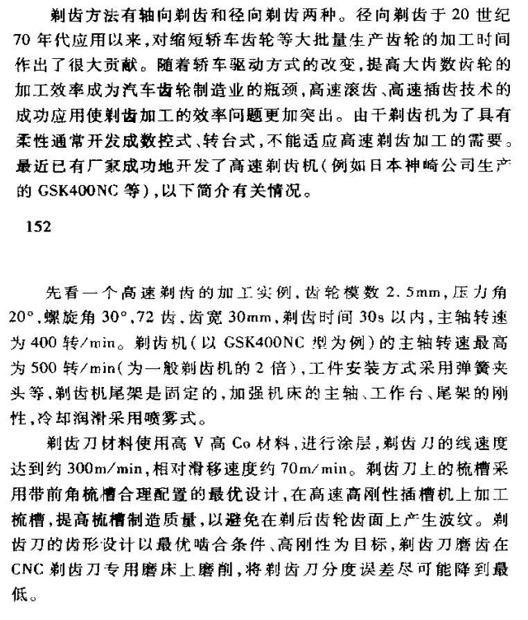

5.10  高速剃齿(强力剃齿/同期式剃齿)
剃齿本身就是极其复杂的切削过程。高速剃齿则是难上加难。
但由于高速剃齿,跳出普通剃齿速度范围,工件轴联动,又在某种程度上减低了复杂性。
目前听说有过应用的是德国和日本。据说尚未推广。
信息汇总:
**  工件轴与剃刀轴联动
**  刀具无需逆转
**  齿形,齿距矫正能力强
**  缺点是:有可能刀具寿命会缩短
**  设计主要是针对单向旋转和高速加工做的优化。
以下摘自 2001 年版的《齿轮及其刀具制造的研究》152~153页 (注意是 2001年出版)
下载地址:  http://www.jxcad.com.cn/read.php?tid=220199#2289907
