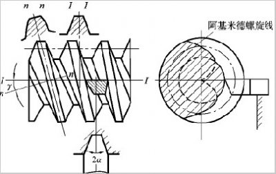

普通圆柱蜗杆若用直线切削刃在车床上加工,按刀具安装位置不同,切出的蜗杆又可分为阿基米德蜗杆(ZA)、渐开线蜗杆(ZI)和法向直廓蜗杆(ZN)等。
ZA阿基米德蜗杆
车刀刀刃平面通过蜗杆轴线,车刀切削刃夹角2α=40° 切出的蜗杆,在轴平面上具有直线齿廓,法向剖面齿廓为外凸曲线。而端面上的齿廓曲线为阿基米德螺旋线,故称为阿基米德蜗杆。这种蜗杆加工和测量都比较方便,故应用广泛。但导程角γ过大时加工困难。难以用砂轮磨削出精确齿形,故传动精度和传动效率较低。

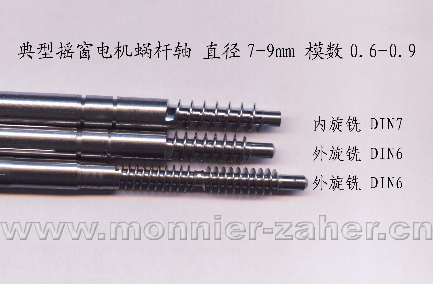

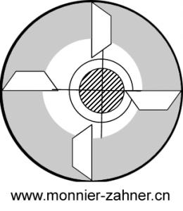

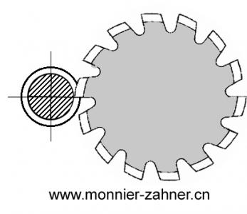

随着技术和产品要求的进步,需要切削速度进一步提高,车削法产生了瓶颈,于是出现了旋风铣。即用旋转的刀具来提高切削线速度(可达每分钟400米),工件则无须高速旋转。
蜗杆的旋风铣加工方法分两种,内旋风whirling和外旋风milling.
内旋风:工件圆周与刀牙圆周内切(蜗杆在刀盘内部) 精度可达DIN7 Ra0.8
外旋风:工件圆周与刀牙圆周外切(蜗杆在刀盘外部) 精度可达DIN6 Ra0.4
