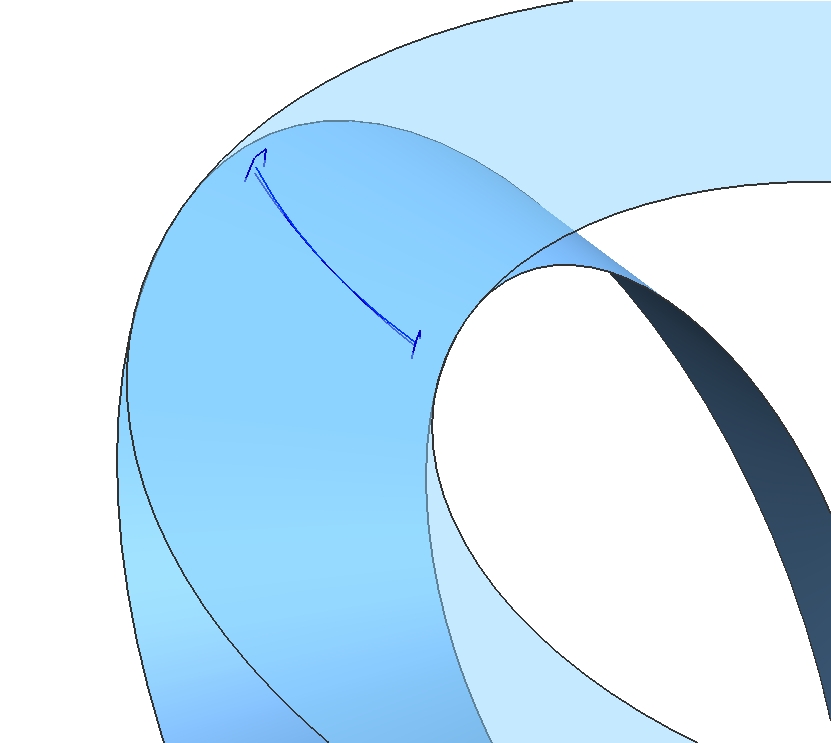

这个确实是个问题,我目前是直接扫掠的,用UG建模,齿线是先在分锥展开面内建立圆弧,再将圆弧“缠绕(wrap)”到分锥面上去,最为扫掠引导线,大家说说自己的做法,请大侠指正。
图中,两张曲面,半透明的那张是分锥面展开面(就是圆环面,就是铣刀盘的节平面,与分锥面相切),另一张面就是分锥面;
两条齿线,上面的一条是圆弧(在分锥面展开面内创建,直径就是铣刀盘直径,这条圆弧就是铣刀盘(冠轮)的齿线),下面的一条就是这条圆弧在分锥面内“Wrap”成的(大家可以研究一下“wrap”命令,实际上就是模拟了两个节平面的纯滚动过程,就是铣刀盘齿线向产品齿线的范成过程)。
