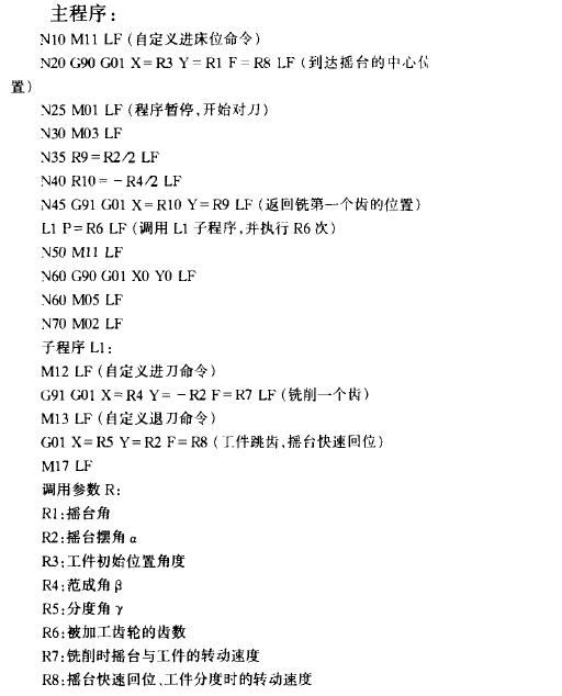

请问哪位高人能不能给段数控铣齿程序看看那,谢谢!!!我想学学

这是技术关键,一般都有权限保护。主程序可见,子程序看不到。

楼上的这位,那给主程序看看好吧,谢谢!请问那难学吗?要懂什么语言吗

这也有用啊,能看到一般机床的基本参数
