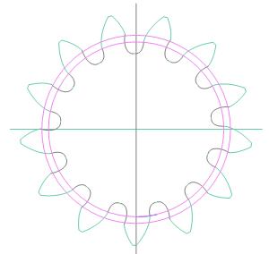

 楼主| 发表于 2013-12-25 09:16 | 显示全部楼层
终于绘出了双压力角的齿形
不看我的说明你绘的出来吗  发表于 2013-12-27 14:25

有点像牙嵌离合器的齿形啊!
 楼主| 发表于 2013-12-27 15:13 | 显示全部楼层
刀疤五 发表于 2013-12-25 09:16
终于绘出了双压力角的齿形
不看我的说明你绘的出来吗
【回复】能绘出半边齿
