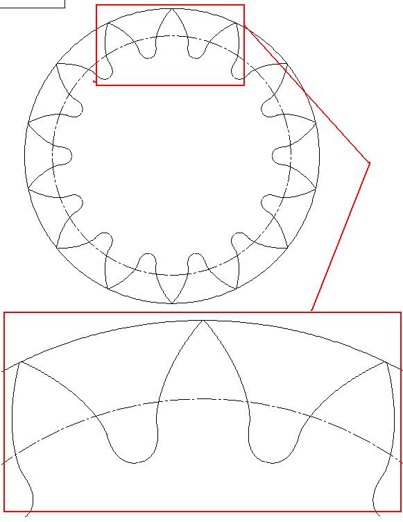

:P开心,呵呵!
      根据你提供的数据,我试着绘制了图形,跟实物挺像的。能不能告诉我计算过程,尤其是实际中心距a=?同中心距变动系数的关系(中心距变动系数=0.6725,而中心距大约为14.6,也可能是14.5,对不上啊,)同时齿顶高系数1.1575是怎么确定的?(我找了好多资料也没有找着,:'()

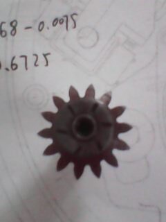

这是实物照片。

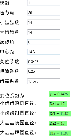

发表于 2011-3-16 10:42 | 显示全部楼层
大概就是这个样子 。
