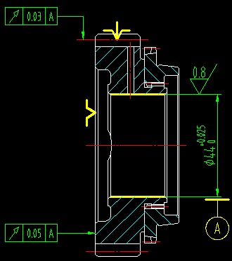

我公司现在的工艺流程是 ...剃齿→打标记→热处理→热后的磨装配端面、磨内孔、磨锥体等工序..
由于打标记后影响工件的定位,想把打标记放到最后。
但是说热后打标记很费针?(HRC58-63)
要是换针,针的价格大概在哪个价位上。。
望高手解答。。。

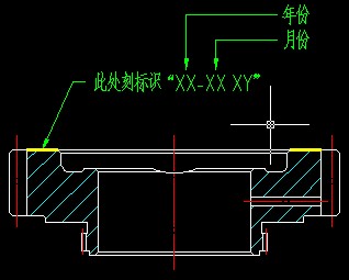

打印的位置影响定位,你可以换一个位置打印啊
 楼主| 发表于 2010-7-29 14:11 | 显示全部楼层
回复 hesheya 的帖子
当然能换的都是换了的
但是有些产品是避不开的
比如某二档齿轮
只能打到大端面上
其他地方不行
会被齿圈遮挡
我问百度也说气动打标不宜超过HRC60?貌似..
但是又看到另外个商品信息说‘可打淬火件’?是吹牛么?
气动打标机本来就不具备打淬火件的能力?:(
 楼主| 发表于 2010-7-29 15:44 | 显示全部楼层
看来只能要求磨工在装夹时注意错开打标记处了。:o
