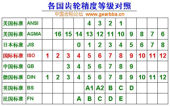

各国齿轮精度等级对照
发表于 2007-5-14 13:32 | 显示全部楼层 |阅读模式
登录后才能查看:
仅供参考!

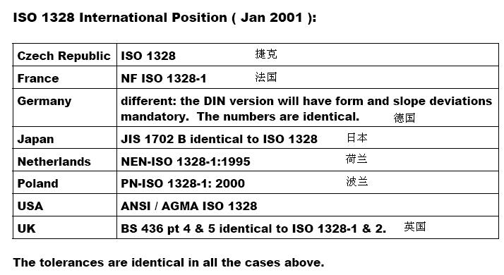

这个标准不贴切,如果有人问出自何处,你怎样答复?
发表于 2007-5-15 10:52 | 显示全部楼层
就是,搂主得不准确 !
目前,到2001年一月,法国、捷克、波兰、英国、荷兰、日本、美国 都等同采用 ISO1328 .
日本、美国在过渡期,可能是“一国两制”
 楼主| 发表于 2007-5-15 14:09 | 显示全部楼层
原帖由 niuershiye 于 2007-5-15 10:52 发表
就是,搂主得不准确 !
目前,到2001年一月,法国、捷克、波兰、英国、荷兰、日本、美国 、都等同采用 ISO1328 .
日本、美国在过渡期,可能是“一国两制”
楼上二位斑竹很仔细,佩服!
解释:一楼的对照表并非本人自己编造,是2004年来源日本,原资料为复印件,只是我将它输入到表格里,发了上来,是否准确,仅供参考。哈哈 :L

发表于 2007-7-15 20:41 | 显示全部楼层
好像差得比较远哟!!!
