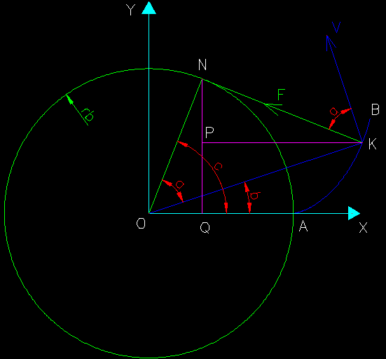

本文详细推导了渐开线方程,包括极坐标下的和直角坐标下的;
因文中有很多公式不能正常显示,故做成了PDF文档,需要的下;
如果有什么错误,请及时联系,以免误人。

hao
wo 想问一下对反向渐开线怎么推导啊?

在(0~90)的范围里有一直线和渐开线相交,直线方程已知,渐开线方程也已知,这个方程怎么解,渐开线的x方程和Y方程能联立起来么?
