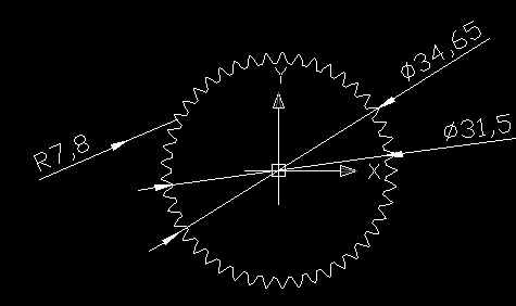

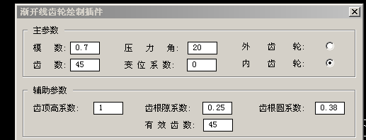

、第一个是我在网上下载的一个画齿轮的软件,在CAD中自动生成.齿顶圆是31.5,
而且齿廓是圆弧,

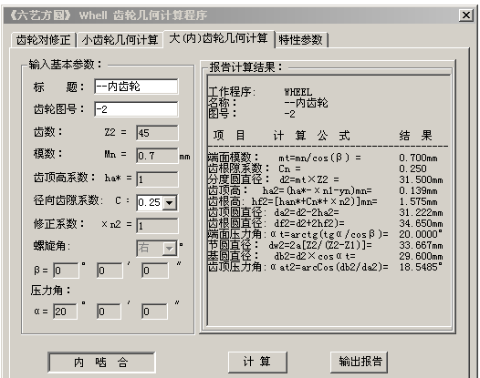

2、它和六艺方圆(31.222)算出来的不一样,是不是六艺方圆比较准?

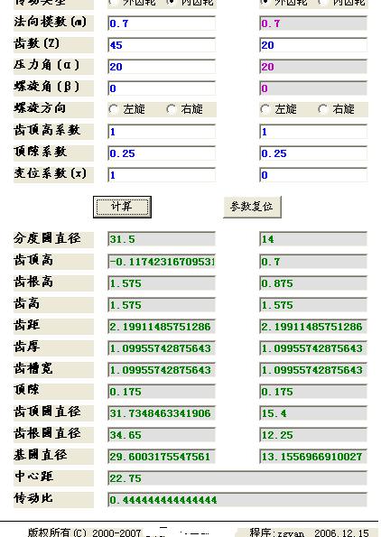

发表于 2007-5-26 08:54 | 显示全部楼层
你两个的变位系数不一样!
发表于 2007-5-26 08:55 | 显示全部楼层
而且两个程序内部计算过程中保留小数点后面几位不一样!
 楼主| 发表于 2007-5-26 09:51 | 显示全部楼层
变位系数不一样是抠图是抠错了,参数是一样的
发表于 2007-5-29 22:52 | 显示全部楼层
LZ用软件一,从图中标出来的数据看是错误的;不知道有没有标错的地方?呵呵,画外齿的应该没有错吧;
软件二就比较准了。图中是一个数据的参考。
