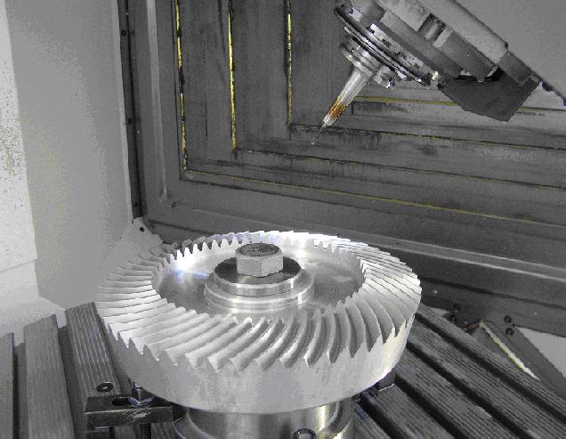

真是太厉害了,请问你们是用的什么加工中心?能加工的最大齿轮外径是多少?

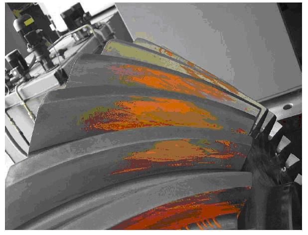

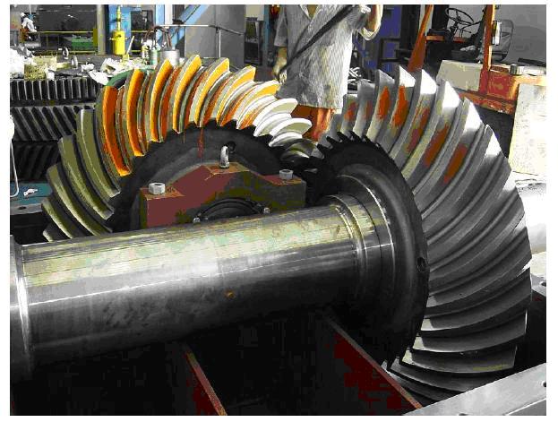

看接触斑点还不错,运转噪音怎样?
 楼主| 发表于 2008-8-1 15:12 | 显示全部楼层
回复 3# xingzhg 的帖子
加工中心是通用加工中心,用国外的,五轴联动。如果要加工圆柱齿轮,需要6轴5联动,否则无法实现锯槽。圆柱齿轮对编程的技巧要求非常高,否则刀会别坏,工件也就废了。
由于使用的都是国际上最好的加工中心,因此精度可以到5级以上。噪音情况非常好。

看的出来是热缩刀柄,摆头式5轴,开眼界了。呵呵。
