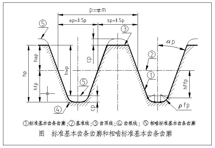

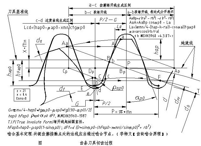

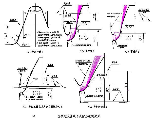

在论坛上很多高手都采用刀具范成齿廓的绘图方法绘制齿形,采用这种方法虽然精确度不高,但是对于理解齿轮的范成原理是非常有利的!采用这种方法绘制的齿形可以绘制出齿根过渡曲线以及侧隙等。
希望高手参与讨论,提供绘制齿形的方法!
我先把自己收集的一些齿形的绘制图贴出来,希望高手给出相应的绘图步骤或方法!

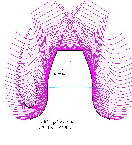

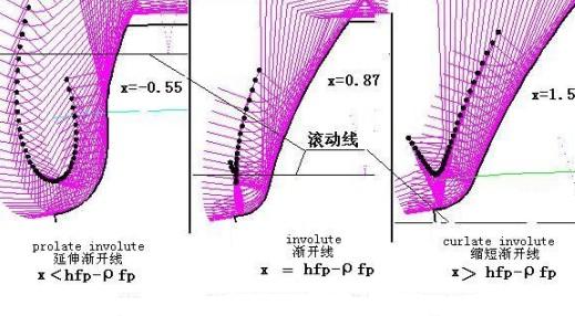

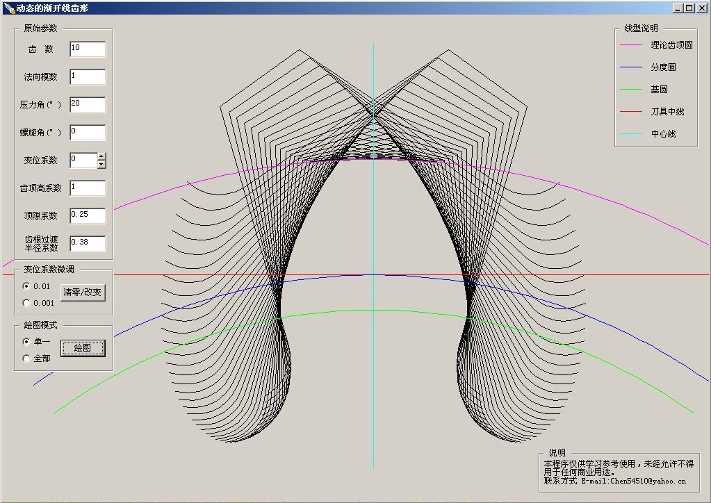

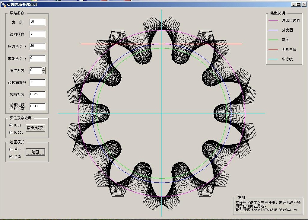

继续上传一些图形和资料
这个是一个网友自己开发的模拟软件,图是从软件种抓出的。
动态变位模拟.rar
11.07 KB, 下载次数: 64, 下载积分: 齿轮币 -2 枚
软件
发表于 2007-12-5 12:21 | 显示全部楼层
回复 #2 mrmrw 的帖子
软件作者是本论坛的《行星齿轮传动》版块版主啊!

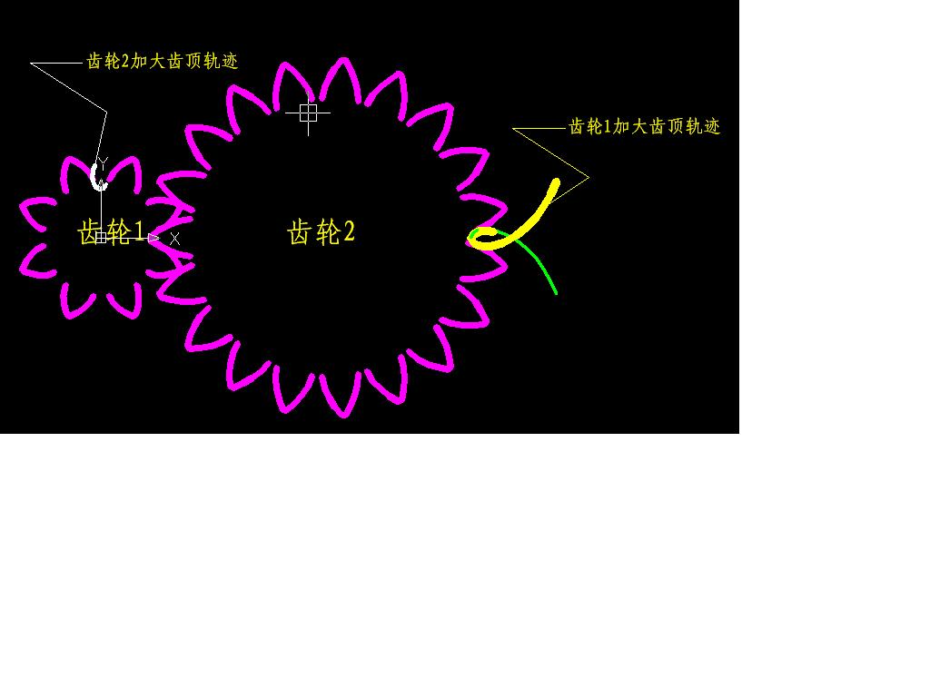

我在此谈谈对于齿形设计的一些看法,齿轮的齿形设计仅仅对于模具成型的齿轮而言有意义,当然齿轮刀具的设计也会有齿轮的齿型设计,但不在此次讨论的范畴。模具齿轮的齿形是设计出来的,设计不好会有一系列的干涉问题,我们可以按照金加工齿轮实际的齿轮形状来设计,比如滚齿,插齿,铣齿等,由于是金加工方法,必然要考虑刀具的设计的通用性。不同的加工方法会产生不同的过渡曲线,即使是同样的加工方法,不同的刀具设计有可能也会有不同的过渡曲线。那么模具齿轮的齿形设计应该怎么去操作呢?不知道论坛的高手们是如何做的,我的做法是采用成对齿轮互为插齿刀,各自的齿顶圆(人为加大2*0.25*m)尖角形成的轨迹曲线作为对方的齿根过渡曲线。这样设计的齿根过度曲线会有较大的弧度并能够确保最小的干涉的可能。不知道是否有不当之处!请高手指教!!!
发表于 2009-6-8 12:56 | 显示全部楼层
齿轮的过渡曲线可以用任意的曲线,只要不会有干涉的问题出现,当然最好的曲线是有最大的曲率半径,这样会有较好的齿根抗弯强度。如果能够画出对偶齿轮的齿顶圆尖角的轨迹线,然后利用样条曲线连接出一条不过界的最大弧度的曲线应该是最好的曲线设计。有时候的齿轮刀具设计曲线是考虑其他的影响因素不一定有最好的曲线设计。个人观点!!请高手们指教。
发表于 2009-6-8 22:43 | 显示全部楼层
“齿轮的过渡曲线可以用任意的曲线,只要不会有干涉的问题出现,当然最好的曲线是有最大的曲率半径,这样会有较好的齿根抗弯强度。”
学习了,很赞同这个说法。
