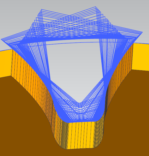

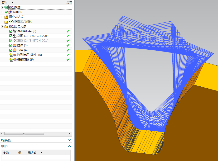

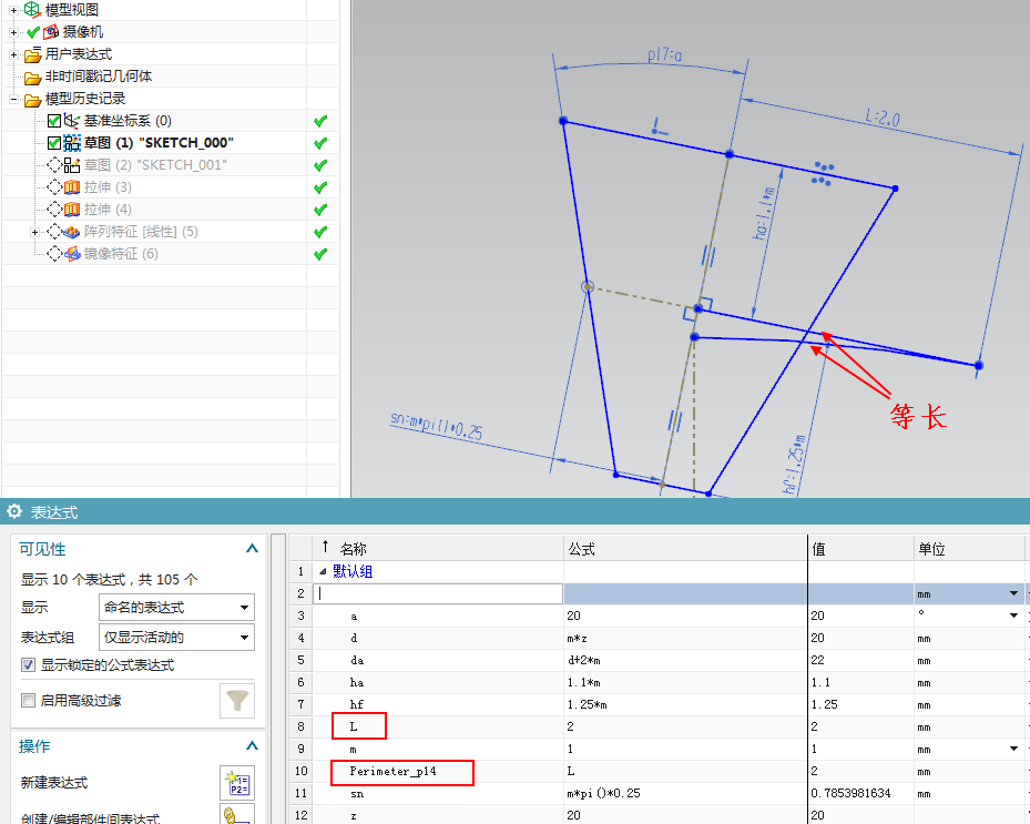

UGNX模拟齿条纯滚动绘制渐开线齿轮,没事做的玩玩。注意控制直线展开长度与圆弧相等。

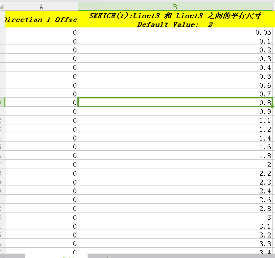

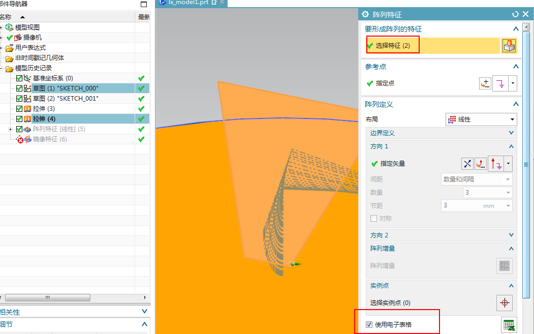

 楼主| 发表于 2025-5-9 22:08 | 显示全部楼层
要以直线L展开长度,作为变量进行阵列。
