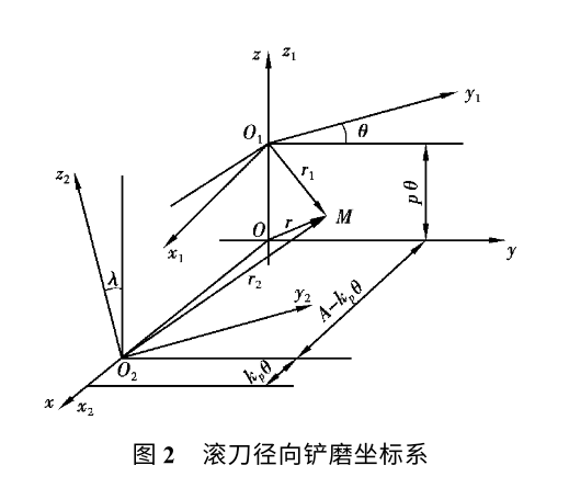

1建立坐标系   σ={o;x , y , z}为空间固定坐标系 ,σ1={o1;x1 , y1 , z1}为滚刀坐标系, σ2={o2 ;x2 , y2 , z2}为砂轮坐标系。
2计算铲磨接触点M处相对运动速度,(考虑:滚刀转动,;滚刀沿自身轴线 z1 的移动,;砂轮沿 x 轴逆向运动)不考虑砂轮的自转

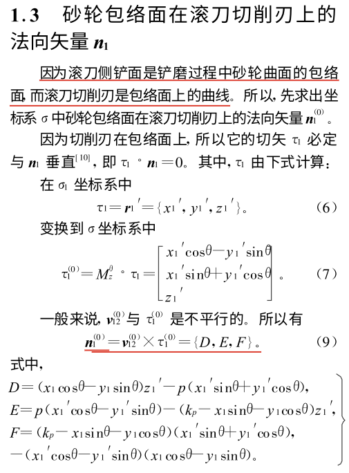

3计算砂轮包络面在滚刀切削刃上的法向矢量n1,论文中通过切矢来求解,文章中切矢直接为r1(接触点在滚刀坐标系中的位置矢量)的导数
问题:试了下通过方法不能推出砂轮轮廓,想求大佬解答一下

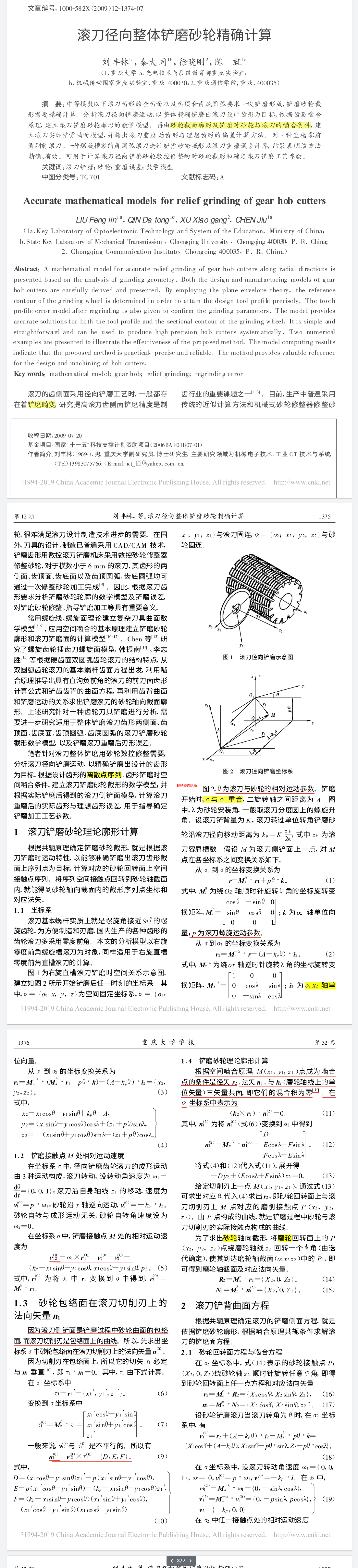

原论文在附件中
滚刀径向整体铲磨砂轮精确计算_刘丰林(1).pdf
